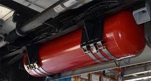

Jeg vil ikke påstå at det er umulig å lage en LPG tank i aluminium på 250 liter, men den ville bli veldig dyr og besparingen i vekt ville bli veldig liten i forhold til ståltanken - når begge er fulle.
19.559
