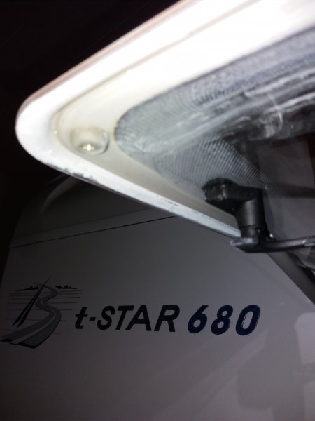

Går dessa fönster på en Bustner att dela på för att putsa mellan "glasen"?

OK. De fönster jag har kommit i kontakt med är ej öppningsbara. Det skall inte kunna komma in någon smuts mellan rutorna. Att fukt uppstår beror på luftfuktighet & temperatur & försvinner när fönstret värms upp. Prova försiktigt med en hårfläkt. Om fönstret är grått & missfärgat i glaset så är det nog som på mitt fönster utvändigt. Detta polerade jag bort.

Det kan og hjelpe å borre et lite hull nederst i bulen, langt bak. Dette drenerer ut fukten og oftest forsvinner det grå med dette. Brukte dette trikset på et par fønster på en tidlig husbil og det fungerte. Mener jeg brukte et 2 mm bor.
