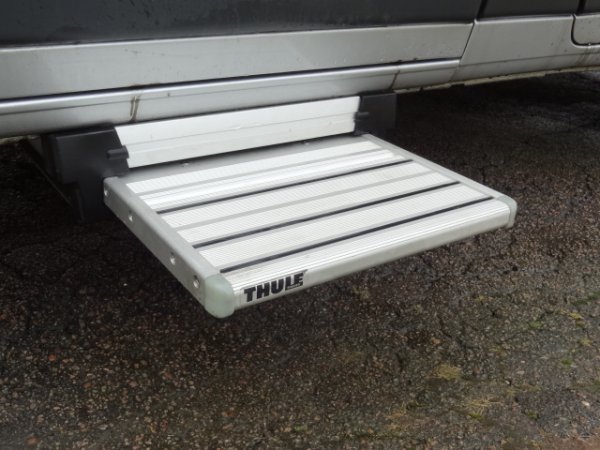

Fotsteget går inte ut ordentligt. Trycker man med foten på sidan (höger sett från den eminente fotografen), så glider fotsteget ut som förväntat. Snöslask eller skit från vägen sätter stopp nånstans. När man väl har spolat rent fungerar det ett tag igen.
Tillverkat av Thule. Är det fler som har samma problem?
In fungerar det alltid

Vi fick ett annat problem med trappan. När vi förra sommaren var i Skåne och skulle åka därifrån, började varningssignalen skrika, fast trappan var indragen. Jag försökte få stopp på oljudet, men förgäves. Vi fick köra från Skåne till Lilla Edet med det skrikandet, det lät som en stucken gris. När vi kom hem kom grabben och klippte kabeln, då blev det tyst. Nu ska vi byta kabeln, det var tydligen något genomslag i denna. Brytare var det inget fel på och inte den högljudda summern heller.

Jag brukar också dutta på 556 eller liknande lite då och då när man hör att det börjar kärva, går betydligt bättre efter det.
Tips, på de flesta bilarna sitter det en summer där kablarna är anslutna med flatstift. Om fotsteget fastnar i yttre läget av någon anledning (kan vara strömlöst eller kärvar eller att elmotorn strejkar) så är det bara att dra ur en av kabelskorna........Nu blev det tyst
Sen kan man montera stänkskydd också för inte skita ned fotsteget.....

Jag använder också silikonspray. Helt riktigt att gruset inte fastnar lika mycket i det men man behöver spruta på silikon lite oftare än 5-56. Det är i alla fall min erfarenhet.

Vi har en Hymer med original fotsteg och fick problem med att det fastnade i innersta läget. Jag plockade ner det och kunde konstatera att det var fullt med små stenar typ flis fastkilade i glidskenorna. Efter rengöring och återmontage funkade det igen.
I våran instruktionsbok står det mycket tydligt att fett ej får användas så det gjorde jag inte. Det är så pass stora toleranser på glidskenorna så där behövs ej fett eller olja.
Däremot på själva mekanismen som tycker steget ut och in finns det en led som kanske behöver smörjas.
Jag tror att den största vinsten ligger i att se till så det inte kommer in stenar i steget.

Jag använde den metoden som finns i tråden, dvs silikonspray och ibland 5-56. Jag har inte kollat med Thule, men sannolikt finns draghjulet bara i ena sidan, så det blir sneddragning (o är väl nåt billigt plasthjul..)
