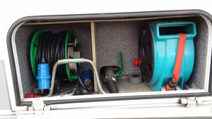

El anslutning innanför lucka? Hur fungerar det, läcker det inte in då, de hb jag har haft har alltid haft el anslutningen utan på bilen, den jag kollar på nu har endast en service lucka och där inne är elanslutningen, kläms inte kabeln när man stänger luckan, fattar inte riktigt iden med det.
Ni som har det så förklara gärna!

Det låter som du tittat på en Frankia. Innanför luckan finns en elkabelvinda och en vattenvinda och en utlopp för gråvattentömning. det finns också ett hål i golvet för att släppa ut elkabeln och sen stänger du luckan. Finns på Frankia åtminstone sedan 2005/2006. Elkabeln dras ut genom golvet vid avloppsslangen

På vår Weinsberg tar du upp kabeln underifrån genom en genomföring så det är ingen kabel vid locket. Anslutningen är helt skyddad från väder o vind när serviceluckan är stängd.

Vår XLi har också lösning där kablage tas in via en liten lucka i golvet. Det fungerar bra och vid färd så kommer inte något vatten in fast luckan är en tämligen enkel plastlucka.
När kabeln är inkopplad så blir det dock en glipa, vilket innebär att lite energi tappas vid vintercamping. Märks inte praktiskt då det är dubbelgolv men den energi som försvinner måste ersättas.

Tack för alla svar, men hur är det mer myror och kryp, blir det inte en motorväg för dem att följa kabeln in i bilen?
19.559
Hadde aldri problem med det på min Flair, men der var serviceluka er avstengt romm hvor det og var avtapping for ferskvannsystemet - totalt 3 kraner. En på hver side av trykkpumpen og en på varmvatn, alle 3 som laveste punkt på sitt segment. Luken for elkabelen hadde skyvelokk, jeg hadde et ekstra kamera som jeg kunne sette ned i luken for å vise gråvann avtappingen, kranen for dette var og i denne luken.
