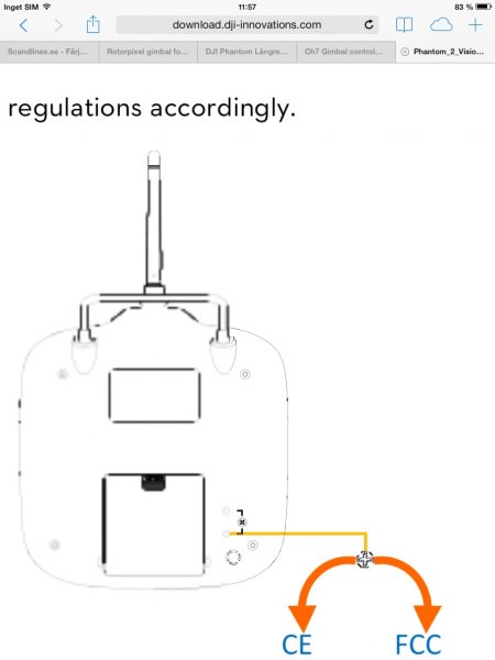

Någon som ställt om till FCC?
Detta för att öka räckvidden från 300m till 500m.

Sv: DJI Phantom Längre räckvidd
Japp, ett av hålen på baksidan vrider du eller ställer du in det i mjukvaran till TX.
När du startar TX så piper det två gånger när det är inställt
Ta å vrid skruven till FCC när du starta TX så piper det två gånger å då är det den långa räckvidden.
