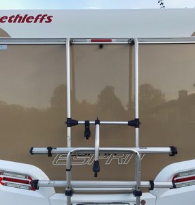

Hej, nyinköpt husbil och behöver bygga ut cykelstället från två till fyra cyklar.
Vi behöver få plats med fyra vuxencyklar utan att behöva vrida styren eller höja/sänka
sadlar. Hur gör man och fungerar det i praktiken med fyra cyklar?
Cykelstället som sitter idag är ett är ett Omnistor/Thule enligt bild.
Tacksam för hjälp!
/Fredrik

Finns det någon som använder Thule Excellent eller liknande och kan bekräfta att det funkar i praktiken?
Bettan o Einar
265
Knivsta
7470
Vi har ett Thule Sport G2 som hade plats för 2 cyklar, men var förberett för 3 (fanns förborrade hål). Köpte tillbehöret som gjorde att det blev plats för 3 cyklar.
Funkade bra, men vi fick flytta runt cyklarna och ändra läge på skenorna några gånger innan vi blev nöjda. Behövde inte vrida på några styren, men fick sänka sadeln på en mountain bike (var inget problem, eftersom den har en "Rock Shox" sadelstolpe).
