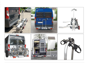

Jadu, lättlastat... Funderar just nu på att ragga upp ett par starka grannar för att få upp elcykeln på stället :D Har nyligen blivit med plåtis och kan konstatera att iaf mitt cykelställ måste skenorna för cyklarna sitta i mittenläget (av 3 höjder) dvs rejält högt upp för att baklysena ska synas. Skulle jag flytta ner skenorna till lägsta vore jag tvungen ha extra baklysen på cykelstället.
Detta cykelställ på fotot har jag. Cykelhållare till skåpbilar

Samma här, första semestern med plåtis och vi har samma cykelställ som Majzzan. För att klara baklysena måste stället vara mittenläget och då blir det en bra bit upp att lyfta cykeln. Har sett på nätet ett ställ som monteras på dörrgångjärnen men vet inte om det är bättre, annars så är det nog dragkroksvarianterna som gäller.

Hej Majzzan och Äsa /Hasse man kan öppna höger dörren vikt och lasta 150kg och sitta fast tro jag på dragkrok ska titta i morgon närmare eller man kan skruva fast Skinner på unterreden ( bilen är import Tyskland ) Volker

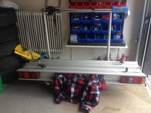

Mja, om du kollar på hemsidan får du nog titta på vardera av det som motsvarar bilderna ovan (den första är för elcykel, den andra för scooter/EU-moppe). T ex, för hållaren för scooter står följande beskrivning:
Technische Daten:
• Eigengewicht: ca. 40kg Träger (+ fahrzeugspezifische Aufnahmen)
• Traglast: 170 kg (Hinterachslast des Mobils beachten)
• Maße: Breite: 180 cm; Tiefe ab Stoßstange: ca. 65 cm
• Lieferumfang: vormontierter Träger inclusive Beleuchtung mit 13- poligem Anschlussstecker, fahrzeugspezifische Stahl-Aufnahmen (ca. 8-20kg) , Auffahrschiene, Haltearme für
1 Roller/Motorrad, Befestigungsmaterial mit Gurten, ECE-Gutachten.
Der fahrzeugspezifische E-Satz (Steckdose am Fahrzeug) ist nicht im Lieferumfang enthalten und muss zusätzlich bestellt werden !
