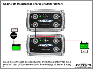

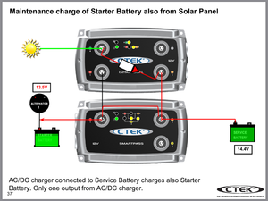

Hej..när du har dual + smartpass så laddas bilbatteri när bobatteri är full.enl bild på den äldre modellen.
    1,1 MB · Visningar: 43
    1 MB · Visningar: 40
