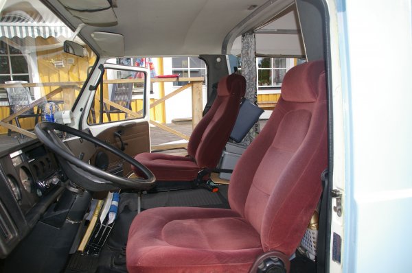

Då vi hade en LT-31:a 1984 årsmodell
Bytte jag ut stolarna fram 1 + 2 sits till två stolar från en Saab 900
Besiktningsmannen sa ingenting om detta vid kommande besiktningar.

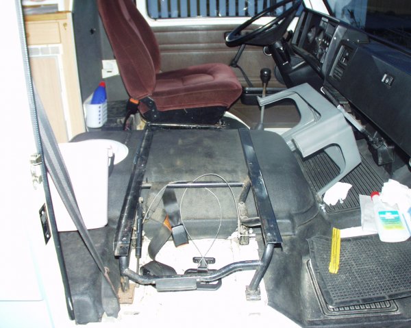

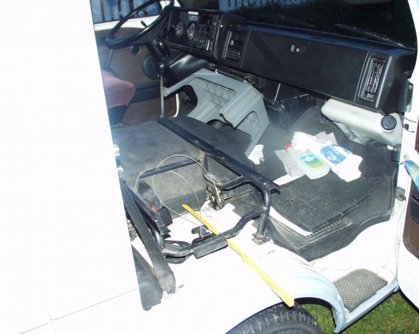

Jag behöll det gamla underedet ,kapade på passagerarsidan ,behöll "gångjärnet" för att kunna vika ut passagerarstolen när motorhuven skulle öppnas
Borrade nya hål i underedet för att passa säterna från Saab 900.
