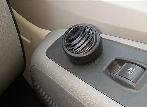

Sv: Byta högtalare i Fiat bildel
Ett par diskanthögtalare uppe på dörrklädsel.
Kopplade till dörrhögtalaren för att få upp diskanten.
För mig fungerar det utmärkt.
//Arne B
