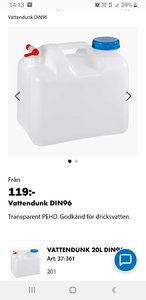

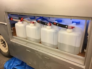

Har inte bestämt pump ännu, bygger lite efter vad jag prioriterar, hade nog en från Biltema i min första husbil.. får undersöka marknaden när det blir dags, kanske blir sänkbar!
Jag tänkte ha 3st låga 20l dunkar för färskvatten, o en till slaskvatten!!Screenshot_20190301-141346_Samsung Internet.jpg

Storpontus: ja nåt i den stilen!! Vad har du för pump?
Jäkla slang system du byggt!!

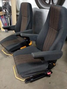

Tänk lite på fastsättning stolar o bänk och ha det dokumenterat med tanke på besiktningen,kvalitet på bultar vid montering av säkerhetsbälten mm

Jag kör tryckvattenpump. Först en liten som jag hittade billigt på Tradera. Den funkade bra men bullrade något fruktansvärt. Bytte sen till en tryckvattenpump från Biltema som har kugghjul istället för membran. Mycket tystare men har svårare att suga eftet byte av dunk. d.v.s. när det är luft. Jag har efter bilden tagits bytt till tunnare slang/rör in o ner i dunken så blir det lättare för pumpen. Jag kör 2 för rent vatten o 2 för gråvatten. Var först inne på 3+1 men känner mig orolig att det skall bli översvämning i gråvattentanken. Jag har använt snabbkoppling typ trädgårdsslang för att snabbt o enkelt koppla loss dunkarna för att fylla respektive tömma. Har funkat utmärkt. Jag har även kompletterat med avluftningsventil i det stora blåa locket. Sådan ventil som har en liten boll i sig så att om det skvimpar upp vatten så stänger den till men är annars öppen för luft att komma in eller ut.

Merca Affe: bilen är regbesiktiad såhär av förra ägaren m baksäte, 4st passagerare o utan mellanvägg,bilen klassas som djurtransport (hundar) var o besiktiade den i Oktober, inga problem!
Ps, jag har bytt bultar ändå till infästningen av sätet bak från M10 till M12, oturligt nog har vi bara rostfria bultar/muttrar på jobbet som motsvarar 10*10 i hårdhet!
Bullarna som håller konsolen är 2x M14, dom går under balken i chassiet ihop skruvat m 10mm plattjärn under balken!
Storpontus: tack för beskrivningen av ditt vattensystem, nu får jag fundera...
