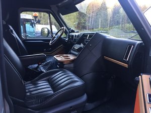

Trodde det bästa var stolar med armstöd på båda sidor men efter första sommaren med vanliga Van kaptenstolar med armstöd på båda sidorna och nu en sommar med stolar med armstöd endast inåt och ett vettigt armstöd på dörrsidan så vill jag inte byta tillbaka. Säkerhetsbältet spökar hela tiden med det yttre armstödet och man måste ju fälla upp det varje gång man kliver ut. Nu bara öppna dörren så följer armstödet ut. IMG_7630.JPG IMG_7774.JPG

Trodde det bästa var stolar med armstöd på båda sidor men efter första sommaren med vanliga Van kaptenstolar med armstöd på båda sidorna och nu en sommar med stolar med armstöd endast inåt och ett vettigt armstöd på dörrsidan så vill jag inte byta tillbaka. Säkerhetsbältet spökar hela tiden med det yttre armstödet och man måste ju fälla upp det varje gång man kliver ut. Nu bara öppna dörren så följer armstödet ut. Visa bilaga 161454 Visa bilaga 161455
Har jagat stolar med armstöd till min bil men kom underfund att det gick inte att snurra runt stolen eftersom den tog i ratten
Ducato Affe

Det lutar åt den som drar 19W, men måste vänta tills plånboken är i fas igen efter Julklapparna!!
Angående armstöden så tänkte jag detsamma, men man får väl justera fram o bak medans man vänder stolen, monterade dit min ena Kaptens stol på nya underredet igår, grabben så att han kände sej som en kung i stolen!!

Du får aldrig i en kaptensstol i din bil,även om sätet är längst bakåt,jag har mätt och provat

Affe:1 kanske inte samma stol vi menar, mina är Ducato stolar med armstöd ifrån en -05:a det är i alla fall kunglig komfort för oss!!
Passade bra på passagerare sidan, förar sidan har jag inte kommit till ännu!!

Skall du inte ha snurrstolar så klart men annars ???
Rattsidan är helt annorlunda

Jag tänkte ha snurrstol på förararsätet, men säger du att det inte går!
Jag får mäta lite, kanske är det så! Finns det inga plåtisar ifrån -01 med snurrstol på förar stolen??
Låter onekligen konstigt!!

Jo det finns väl det säkert. Snurra den stol du har nu och lägg til 5-6 cm extra mot ratten
I min bil går det inte alls och mitt ryggstöd är 50 cm brett. Jag ville absolut ha en med armstöd
