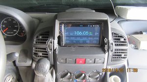

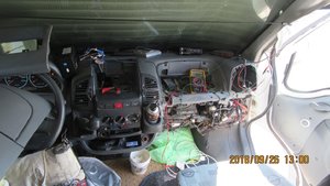

Efter att ha läst lite här om istallation av en 7" Duo enhet så bestämde jag att det skall jag också installera....
Jag har genom åren lite erfarenhet av installation av bilstereo... så jag tänkte att det kan nog inte vara så mycket jobb....
Men som vanligt så var det lite mer än vad jag tänkte... och jag ville ju göra ett snyggt jobb....men efter ca 5 tim så var allt klart... och det får jag säga ljudet är bättre och så himla skönt att slippa all skärma frame på panelen....
muskatten
6.116
6390
Efter installation så ändrade jag matningen av strömmen så enheten tar från bodelsbatteriet. Än så länge är jag supernöjd med enheten och slippa alla skärma.... Skall bara hitta en lösning på slutliga montering så det inte blir så stort glapp mellan panelen och enheten..... kanske någon här på hbk har en bra lösning ;):)
