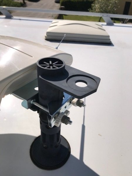

Var uppe och kollade taket på husbilen. (Tittade på TV-antennen)
Tycker det ser lite märkligt ut på toppen av masten?
Men det kanske skall vara så? (hoppas att ngn har en liknande mast och an säga om det är OK eller om jag saknar ett lock eller liknande)

Vet inte om lock saknas, ta lite vatten o häll ner samtidigt som en annan person kollar vid andra änden av röret om det kommer något.

Även om det är tätt så om det kommer när vatten och fryser , så jag hade nog täppt till hållet ändå.

Tack för svaren! Jag har testat med lite vatten och det är tätt, så det rinner inte ner. Jag kommer sätta på en topphuv för maströr.

Om det inte rinner ner står det kvar inne i röret.... Antennkabeln går väl inne i röret och mår nog inte bra av att ligga i vatten.
En liten plastslang för att suga ur det.
