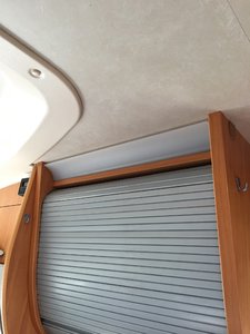

Har en Adria 660 o i den sitter mysbelysning, enl foto, ovanför skåpen. Fråga: hur får man bort den välvda plasten framför det som lyser samt vad är det som lyser där bakom? Är det lampor eller är det slang?

Det är en slang.
För att ta bort plastskärmen och byta armaturen så måste du lossa skruvar under skåpet. Därefter demontera lådan ovanför bodelsdörren, den med elpanelen, för att sedan kunna lossa del smala listen mellan bodelsdörren och själva skåpet. Inne i skåpet till vänster sitter två skruvar, en högt upp alldeles innanför jalusin och en i spåret till jalusin.
Mycket jobb alltså men det är inte så svårt. Ha gärna en regel med något mjukt ovanpå som kan stötta upp skåpet när sista skruvarna lossas.
