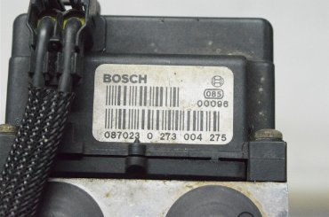

Skulle ner till Tyskland med svågern för att handla godis. Då, mitt i ett skyfall så tände sig lamporna för broms & ABS. ABS-systemet slutade fungera vilket gör att HB'n ej klarar bilprovningen. Jag hoppades att det kommit in fukt (eftersom det regnade så mycket) i en givarkontakt, men icke. Då jag inte har möjlighet att kolla själv så lämnade jag in HB'n hos en auktoriserad FIAT Proffesional-verkstad som felsökte & kunde konstatera att ABS-enheten hade ett fel i en ventil vilket kan vara mekaniskt i själva ventilen eller i elektronikenheten. Priset för en ny var 22000:- :msn_cry: om det gick att få tag på en (FIAT kunde inte få fram någon) eller 14000:- på skroten. Hur som helst, det slutade med att verkstaden skickade styrenheten till ACTRONICS för reparation. Kostnaden blir ca 20 % av nypriset & då blir styrenheten i nyskick. Orsaken till att jag berättar detta är att om någon annan råkar ut för samma sak så behöver det inte vara oöverkomligt att fixa till.

Ack, ack. Det var inte bra det här.:( Fick igår besked om min ABS-enhet. Den går inte att reparera. Hydraulikblocket med pumpen var OK men den elektroniska styrenheten var kraftigt korroderad & utom all räddning. Jag har hittat en på skroten & dom vill ha 7000:- + frakt för denna. Surt att betala så mycket för en begagnad del.
Jag gör ett försök & frågar här om någon har en komplett ABS-enhet med styrenhet Bosch OEM 0273004275. Eller vet någon skrotad Ducato -01'a.peugeot_boxer_2001_abs_hydraulaggregat.jpg

Tackar, men som jag skrev, delen har varit på Actronic som dömde ut den. Det finns liksom inget att reparera, hela innanmätet är uppfrätt. Det är därför jag frågar i mitt tidigare inlägg om tips var jag kan hitta en ersättning.

HB'n står hos Bosch service i Uddevalla & dom säger att det inte finns några utbytesdelar att tillgå.
För att svara SAXNÄS: Det är för övrigt Bosch service i Uddevalla som skickat enheten till ACtronic som brukar reparera dessa åt dom.

Nej, så är det inte. HB'n står hos Lastvagncenter i Uddevalla som är auktoriserad Bosch el- & dieselverkstad. Enl. Bosch datasystem så har delen utgått ur Bosch sortiment. Man skulle kunna ringa Bosch & fråga. Problemet är då att supporten sker via deras elektroniska telefontjänst & på tyska & där skiter det sig- Jag behöver en riktig människa att fråga & då på engelska eller ännu hellre svenska.

Jag har följt alla tips i den här tråden men inte lyckats få något napp. Tusen tack alla som tipsat. Tyvärr fick jag idag bita i det sura äpplet & köpa delen från Boets bildemontering på Bildelsbasen så nu är jag 7000:- fattigare. Skall snart besiktiga & då måste ABS'en fungera.
