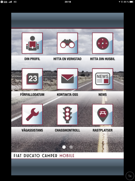

Igår när jag åter kollade på Fiat camper appen så var det rött , har dockinte hört något frånåterförsäljaren
(Rapido 665 - 2017)

Var på Fiat verkstad (västerås) igår för att höra vad som skall åtgärdas. har ej hört något från Fiat innan, utan "syns" i Fiat appen. Enligt Fiat, så är det en "klämma" på något rör! Dessutom "om" det är fel på tändningslåset, så skall även den bytas och till sist en "frivillig" uppdatering av mjukvara. Är det någon på forumet som gjort denna "frivilliga" uppdatering och vad gör den isf. Fick ej något svar på denna fråga på Fiat!
