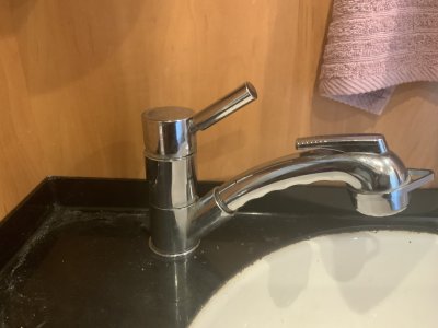

när jag fick av allt i kranen och kom åt brytaren så märkte jag att de två elkablarna satt som berget. Det gick alltså inte att ”dra upp” den som gått av för att få mer kabel att jobba med. Hur lossar man detta ?
vi har i våran pössl roadcruiser armaturer från reich.se bilden.
jag kunde inte lista ut hur jag antingen får loss hela armaturen eller lossa den ”internt” så att kablarna var rörliga….
så är det någon som vet/kan så är jag mycket t för tips…

I vår Nordic satt kabeln också hårt åt i Reich-armaturen. Jag kunde dock dra ner den igenom röret efter att jag lossade bundbandet som höll fast kabeln under diskhon. Det kanske ser annorlunda ut i er bil.
Armaturen sitter ju bara fast med en mutter mot diskhon/bänken. Vattenanslutningarna i vår bil är sk. quicklock. Väldigt bra...

i vårat fall så hänger kablarna löst undertill, det är bara genomförningen upp i kranen där det är ”tajt”. Lossade du hela kranpaketet någon gång?
