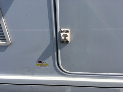

Såg ett sånt här fäste som satt på ytterkant dörr. I och för sig i plast tror jag, men finns säkert i rostfritt också

Finns väl en risk att skruvarna lossnar. För hakningen lär ju inte släppa i första taget.
Ja så kan det ju bli förstås, och det kanske är därför dessa beslag inte finns kvar längre? men är inne på lite samma spår som ingbe, att om man med flyttad dörrbeslag får dörren närmare väggen så kanske detta inte är något problem!? Men ja vad vet jag, det kanske finns någon här med mer erfarenhet kring detta?

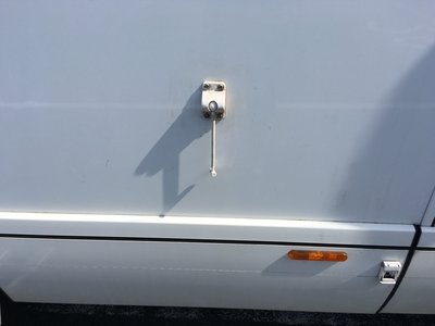

Om man följer länk 5 o sen till Watski båttillbehör... rostfritt.
Jag har monterat ett sådant på min äldre husbil så jag kan ge ett utlåtande som användare.
Jag är halvnöjd!
Onödigt stor kraft. Det håller mycket bra men blir på gränsen på för tungt att öppna!
Estetiskt? Vitt " passar " bättre in på vit husbil! Det blir lite båtutseende! Om man är gnällig.
Teak o rostfritt känns båt.
Så den funkar... men onödigt stor kraft.
Egentligen skulle det kanske finnas något som stänger lätt... men som man kan spänna åt då det blåser!

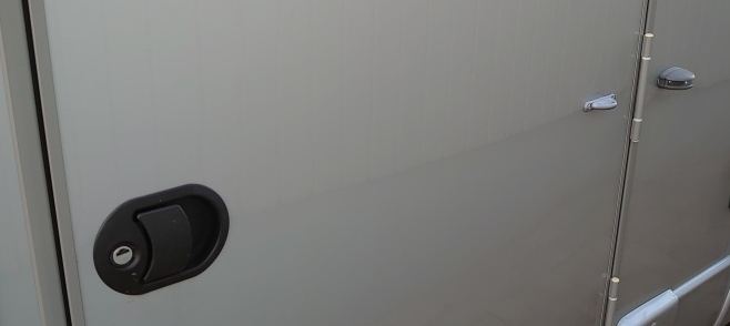

Jag har tänkt att det är därför den ligger så nära gångjärn för att det krävs lite kraft att dörrhållaren låser sig .
I de två fall jag har erfarenhet av öppnar inte dörren helt, så det blir mer vindfång och dessutom mer hävstångseffekt. När jag ändrade på förra bilen blev dörren parallell med väggen i öppet läge. Att det krävs mer handkraft vid både öppning och stängning gör ju inte så mycket, man har tillräckligt grepp för det.

På vår förra bil satt dörrhållaten också nära gångjärnen. Jag kom inte på någon annan anledning än att det på det viset blev större luftspalt framför gallren till kylskåpet (eftersom den öppna dörren täckte området där gallren satt). Bara en gissning, vet ej.
