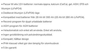

Här har du data på ex. Ctek 15A

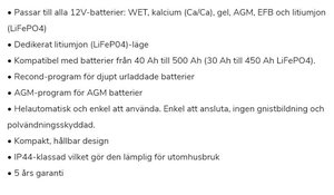

Och 25A.
Som du ser så klarar 15A laddaren max 300Ah batteribank,
Och 25A klarar max 500Ah batteribank vilket betyder att båda laddarna skulle duga även om du väljer tre st 90A/h batterier.
Men att du kollar detta gäller vilket fabrikat och laddare du än väljer. Om du har en laddare som inte riktigt orkar med storleken på batteribanken så funkar det "sådär" ändå... Men den blir så att säga aldrig riktigt klar eller nöjd med vad den kan prestera, eller tar väldigt lång tid på sig att få i det sista.
