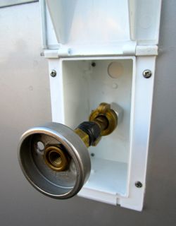

Före avresan gjorde Bosse en fast installation för att fylla gasolflaskorna. I Italien blev vi många gånger nekade att få lösa flaskor fyllda på mackar, som annonserade ut GPL.

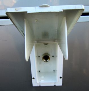

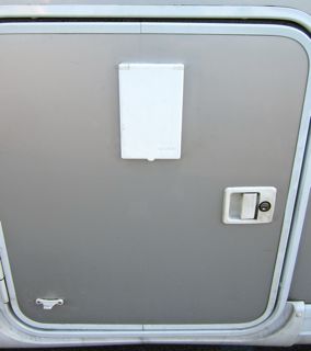

Alltså:1. Såga ett hål i dörren till gasolflaskorna 2. montera i en låda med hål i (likn. f eluttag) 3 sätt i en gängad anslutning som passar till adapter för de länder du vistas i. När du tankar: skruva i adaptern i uttaget. Ett måste är adapter med backventil, så att gasen inte slår"bakut"! På bilden visas en portugisisk adapter. Olika utrustning kan beställas hos: Gaswinkel voor gas producten en gas artikelen op flessen gas och www. gasfachfrau.eu
