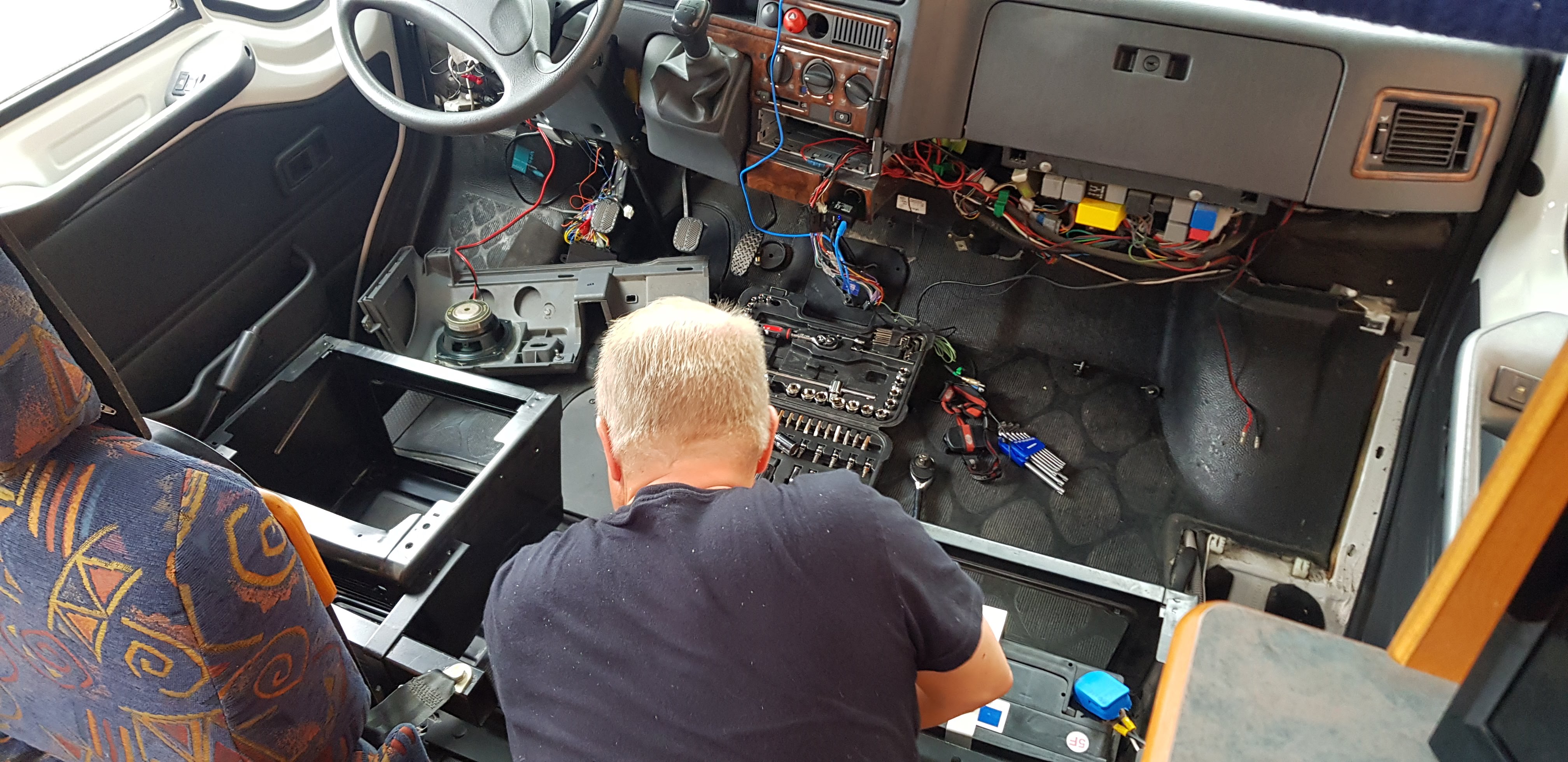

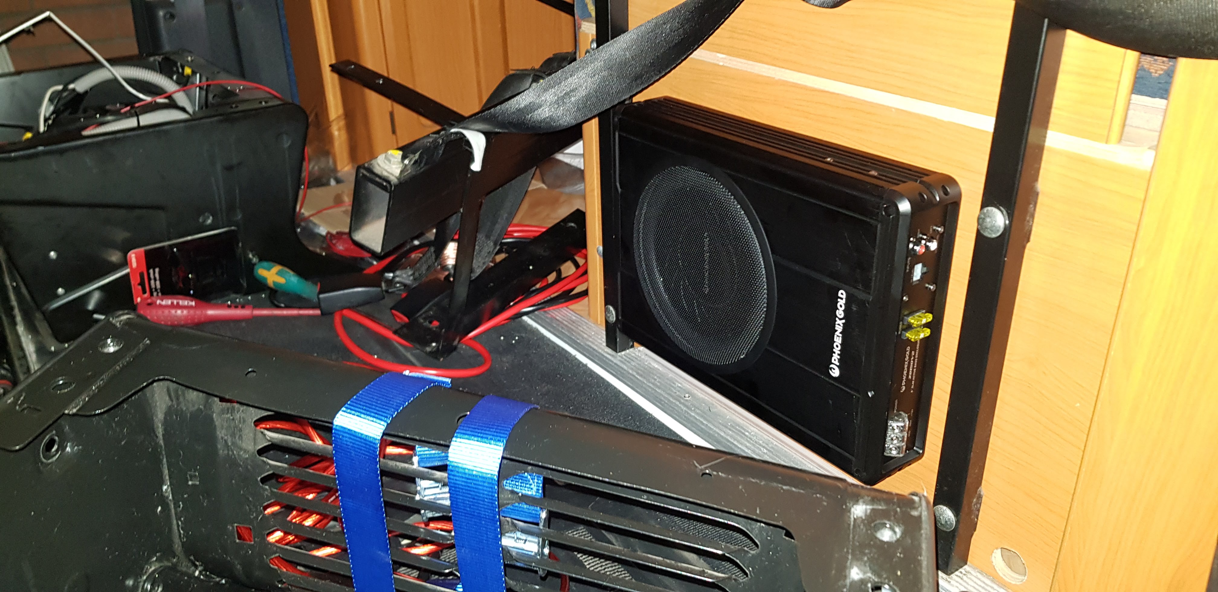

Vad gäller elen i husbilen fanns det mer att önska, eftersom bilen haft ett par ägare före mig fanns där gott om "speciallösningar".

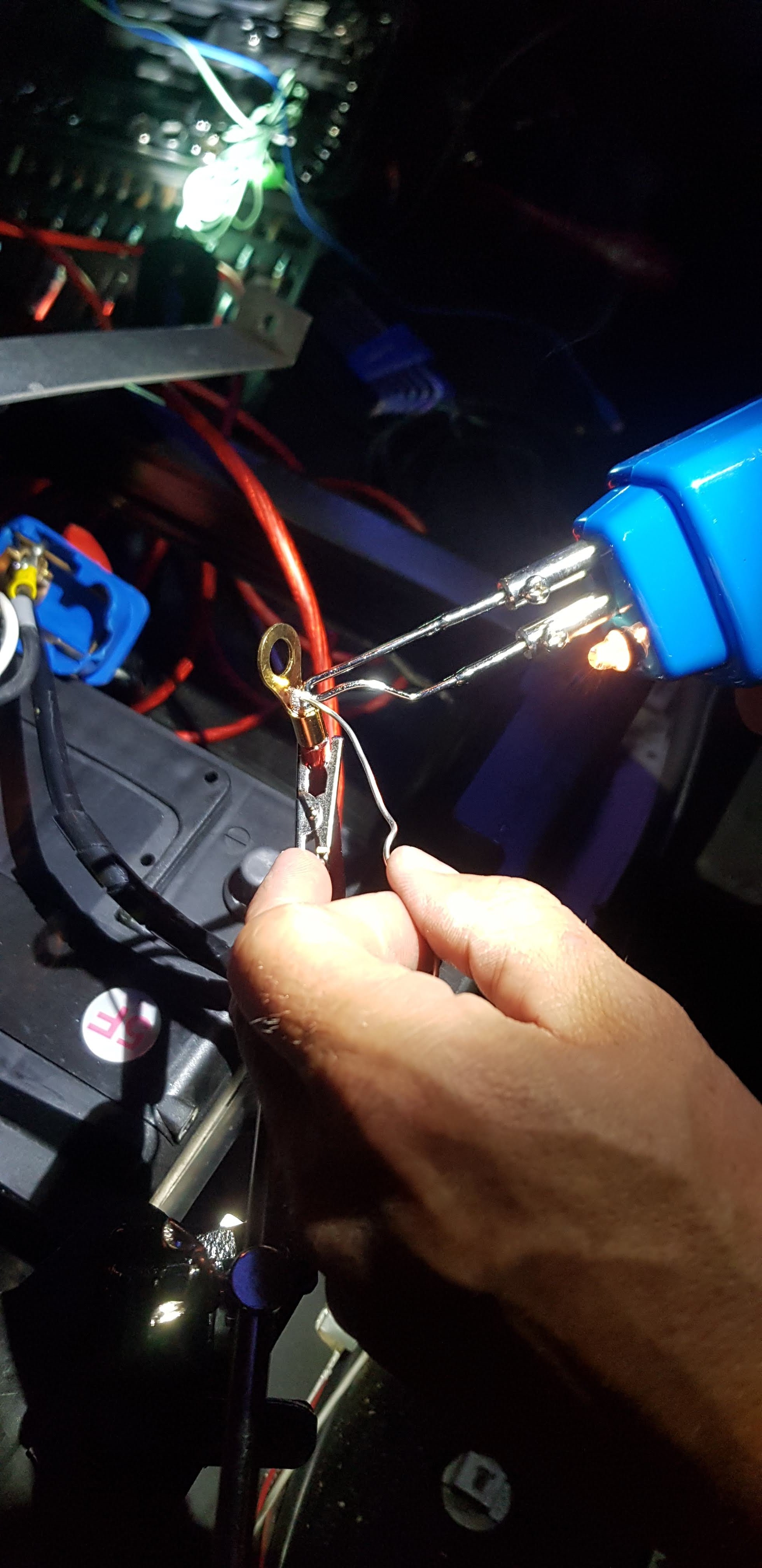

Stereon byttes ut till en modern huvudenhet, utan CD-spelare. Därefter kom det stora pysslet. Tack vare en kompis som jobbat i 20 år både med bil-el och starkström, men numera är yrkeslärare i ämnet vågade jag mig på att riva ner instrumentbrädan.
Han rensade ur metervis med kabel, som bara låg som skatbon bakom instrumenteringen.
Gamla stereon var helt osäkrad, även cigguttaget. Dessa har nu säkringar och separata brytare. Det känns som att det är viktigt att kunna bryta strömmen helt på dessa strömtjuvar.
Passade på att få in ett dubbelt USB-uttag i instrumentbrädan för laddning av telefoner och annat.
Därefter kopplade vi in ett extra bodelsbatteri, samt en minimalistisk baslåda till stereon.
Tror det blir bra med 2x80Ah till bodelen.

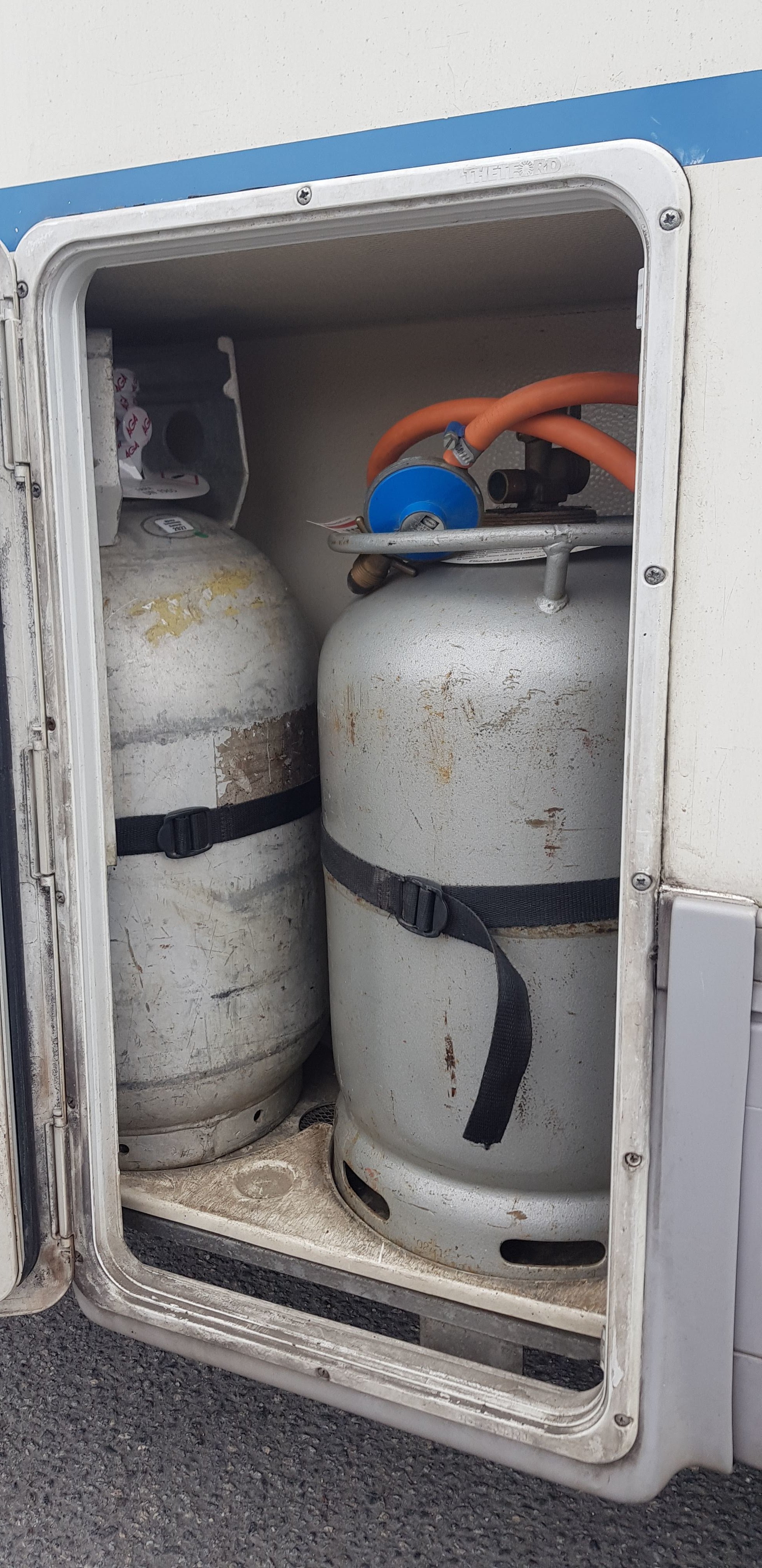

Jag har även köpt en PA11 gasolflaska och kommer att byta ut stålflaskan när den tar slut mot en till aluminumflaska.
Två flaskor känns som ett måste.

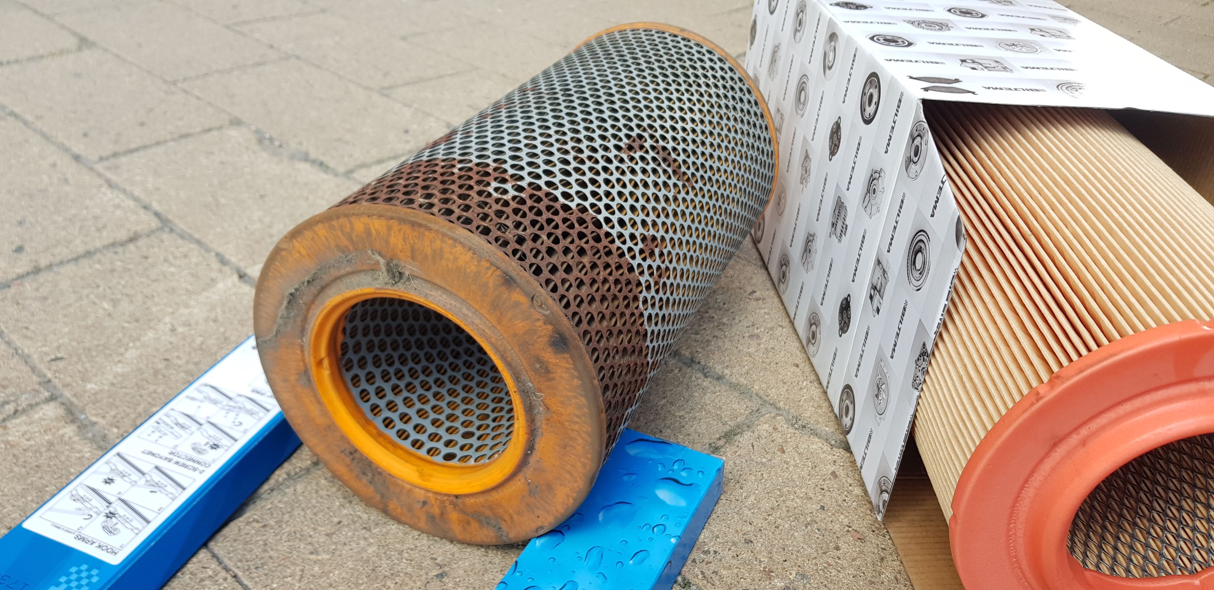

Husbilen påstods ha fått ny motorolja varje år... luftfiltret var det lite oklart med.
Helt säkert var i alla fall att motoroljan vad kolsvart och luftfiltret hade definitivt sett bättre dagar.

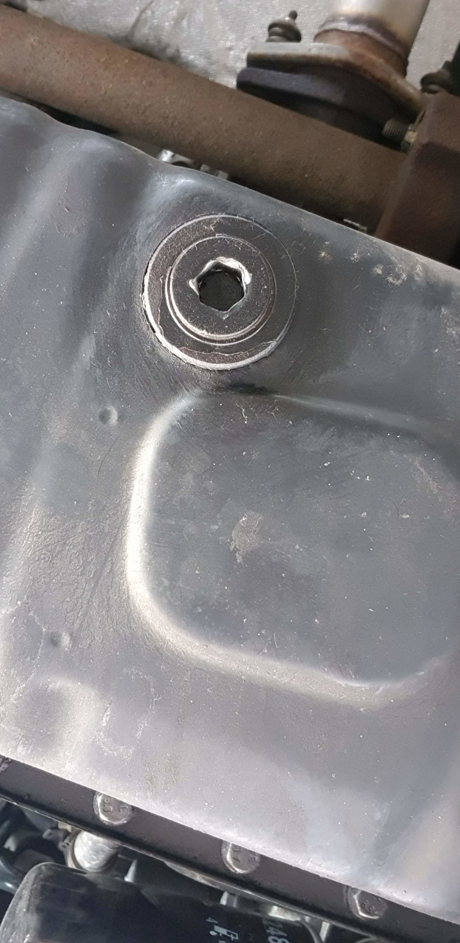

Passade även på att byta oljepluggen som blivit misshandlad av tidigare mekaniker.

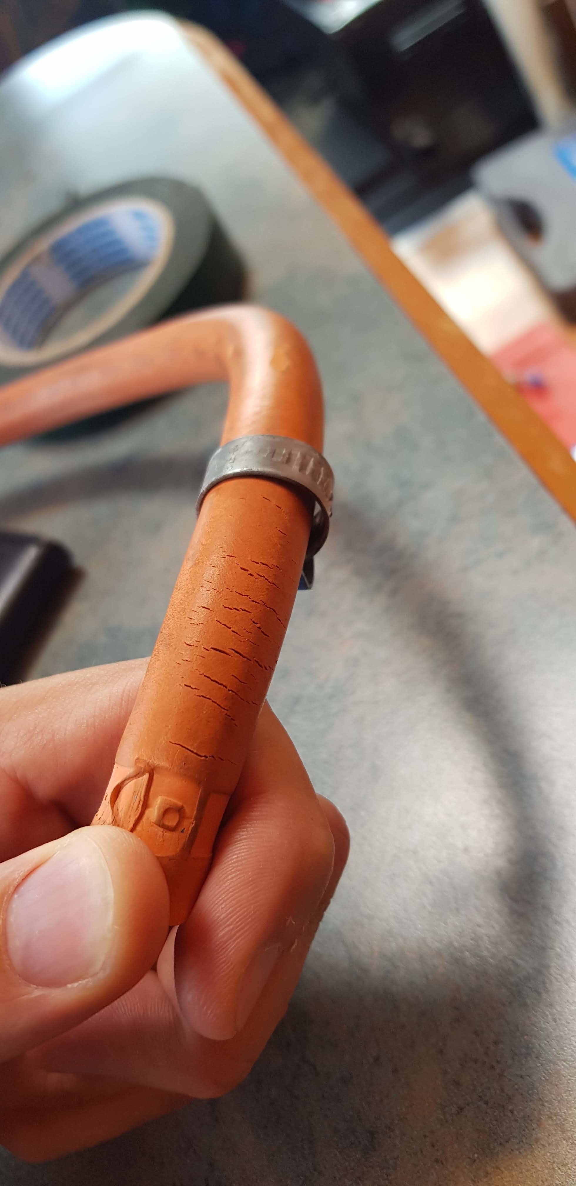

Ikväll byts den spruckna gasolslangen och därefter fyller vi på med "porslin" och sängkläder, imorgon startar första roadtrippen!

Det blir att skicka tillbaka de nya Truma DuoControl CS.
Rymdes in i skåpet hade det gjort, men det hade blivit omöjligt att byta den vänstra flaskan när sakerna hade varit monterade. :(

Jeg beundrer din dyktighet, önsker deg lykke til med nybilen, ny livet, mange gleder både på campingen og i den frie naturen. jeg bryker aluminium gasolflasker, stål er ok, ikke store vektforskjellen, men kompositt skaper problemer i streng kulde.
