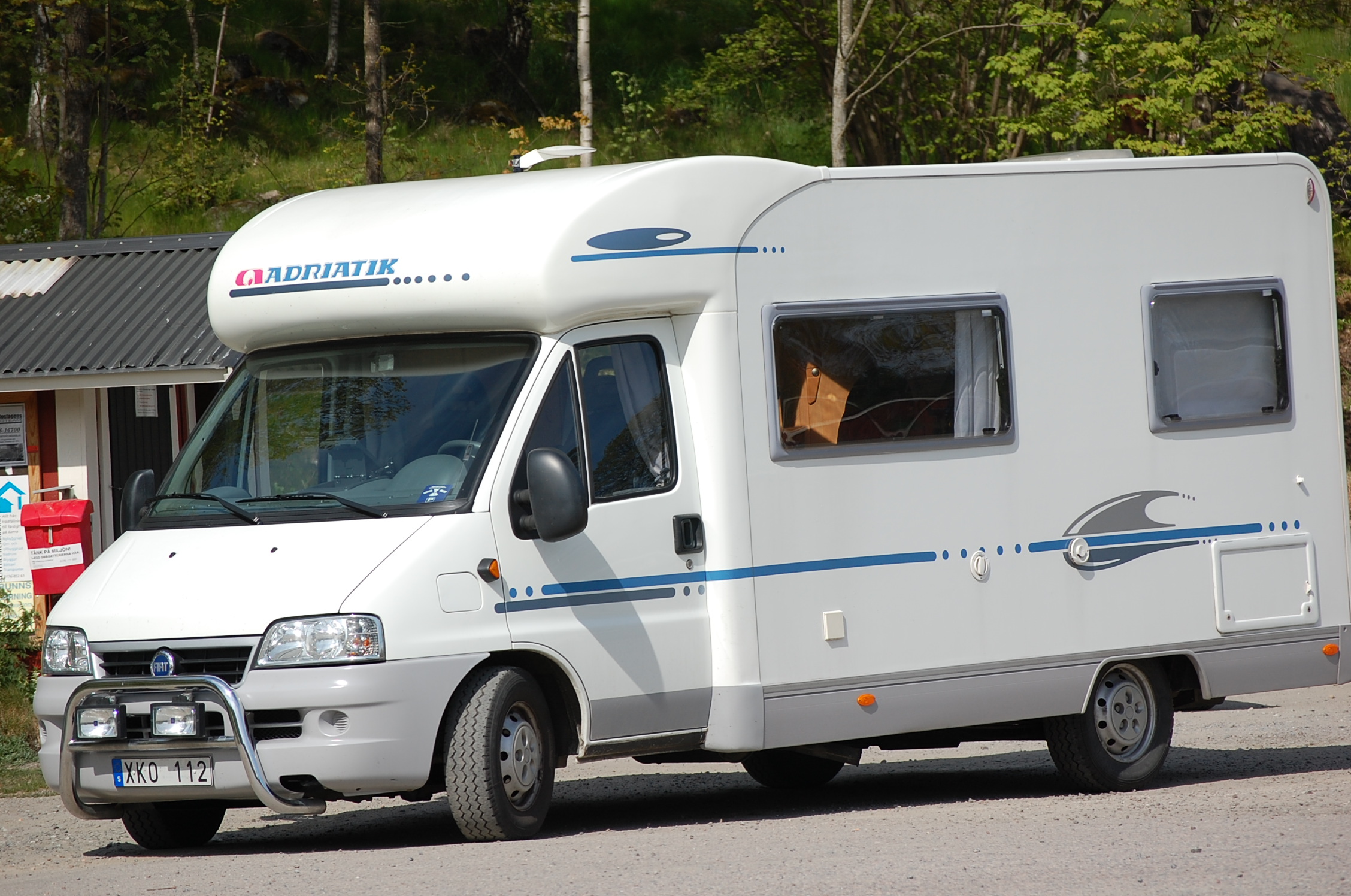

Vi är nu inne på vår 9:e husbil, 3 har köpts begagnade och 6 har varit nya. Den första bilen var en begagnad Adria, 3 år gammal 3400 mil på mätaren. Köpt osett av oss som inte hade en aning om husbilar. Det var troligen ett ganska bra köp, rättare sagt vi hade tur. Vi fick en bra bil för det pris som vi betalade. Redan efter första resan byttes den mot en annan begagnad husbil, den passade helt enkelt inte oss och våra behov, plus att jag fick ont i ryggen så fort jag satte mig i förarsätet. Vid inbytet gjorde man en fuktkontroll, vadå fuktkontroll? Vi förstod ingenting tills vi fick veta att resultatet kostade 26 000 kronor! Ja, det vara bara att gilla läget, vi hade redan mentalt flyttat in i vår nya husbil som stod där putsad och väntade på oss längre bort i utställningshallen.
