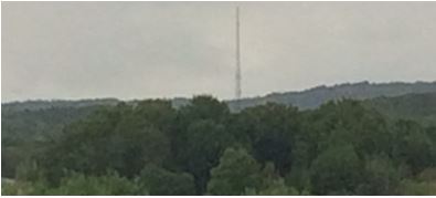

Marksänd TV.
För att kunna se på marksänd TV krävs att mottagningsförhållandena är goda och att inget skymmer mottagningen. Störningar i mottagningen kan förekomma vilket resulterar i att bilden ”fryser” och/eller visar mosaikbilder, hackig bild och ljud kan förekomma. Befinner du dig utanför Sveriges gränser kan du inte se svensk TV via marksänd TV.

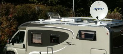

Mottagningen kräver en parabol och en HD-mottagare. Det krävs också ett abonnemang hos någon distributör. Ett enkelt förfarande är att deponera 795kr för ett depositionskort hos Canal Digital. Du får tillbaka den summan om du avslutar avtalet. Canal Digital har gjort allt vad de kan för att dölja den möjligheten då de vill teckna ett mer aktivt abonnemang med dig. Via ett depositionskort kan du se TV1, TV2, Kunskapskanalen, SVT24 och Barnkanalen. TV4 och övriga Tv-kanaler kan inte ses med ett depositionskort.
Vanligast är en självsökande parabol, kostnad ca 27 000 kr. Det finns paraboler där du själv riktar in den mot satelliten men det kräver precision och tålamod. Satelliten Thor finns nästan rakt i söder och sikten mellan parabolen och satelliten får inte skymmas av några hinder.
Mottagning av TV-bild från satelliten Thor kan ske från Norden ner till norra Frankrike. Detta var ett bra alternativ fram till dess att EU-direktivet om fri roaming kom 15 juni 2017.

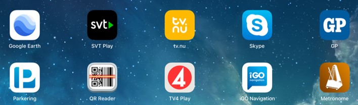

På din smarttelefon/platta laddar du ner app:en SVT Play eller TV4 Play.

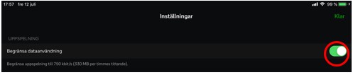

Du kan se på TV där det finns mobiltäckning och om du har ett abonnemang som har en surfvolym som räcker till för att titta på TV, det går åt 1GB/tim när du tittar på TV. Om du har ett mobilabonnemang med Obegränsat inom Sverige så behöver du inte göra någon inställning för reducerad bildkvalitet/upplösning. Om du befinner dig utanför Sverige men inom EU/EES och har en begränsad surfvolym per månad, bör du ställa om mottagningen för att spara på surfvolymen. Omställningen gör att du istället förbrukar ca 330MB/tim, dvs. du kan se 3 timmar TV med en förbrukning av surfvolym på 1GB.
OBS! Detta gäller om du ser på TV i din PC/Laptop, eller på din smarttelefon/platta utan att använda Chromecast eller AppleTV. För att kunna överföra TV-bilden från smarttelefonen eller surfplattan till husbilens TV-skärm fortfarande med reducerad åtgång av surfvolym, kan du använda kabelanslutning, se det alternativet.

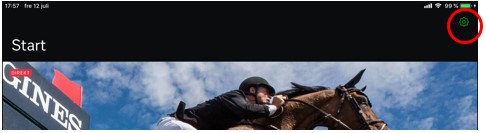

Du kan begränsa dataanvändningen så här i app:en SVT Play.

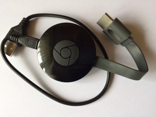

Chromecast.
I din smarta telefon eller surfplatta har du laddat ner app:en SVT Play eller TV4 Play. Du startar app:en och klickar på ikonen för att Casta (överföra) bilden till Chromecast-enheten som sedan kommunicerar via nätverket. Nätverket kan vara en router eller om du använder din telefon eller surfplatta för internetdelning. En Chromecast kostar mellan 400 kr och 800 kr.
Du kan se på TV där det finns mobiltäckning och om du har ett abonnemang som har en surfvolym som räcker till för Tv-tittande. Det går åt 1GB/tim när du tittar på TV. Även om du i app:en ställer in att du vill ha lägre dataanvändning/uppspelningskvalitet för att spara på surfmängden följer den inställningen inte med från din telefon eller surfplatta till Chromecast-enheten utan förbrukningen blir 1GB/tim.

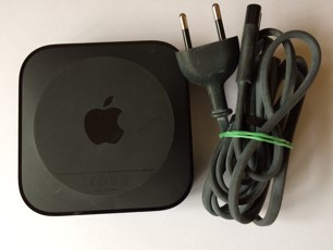

Problemet med Apple TV i en husbil är att den drivs med 230V vilket kräver tillgång till någon form av el-koppling på husbilsplatsen eller att du i husbilen har en inverter, en enhet som omvandlar bilens 12V till 230V. Det går att bygga om en AppleTV för att driva den på 12V men det är inget alternativ för de flesta.
Även om du i app:en ställer in att du vill ha lägre dataanvändning/uppspelningskvalitet för att spara på surfmängden följer den inställningen inte med från din telefon eller surfplatta till AppleTV-enheten utan förbrukningen blir 1GB/tim.
