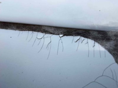

Upptäckte sprickor / krackeleringar vid skarven mellan taket och bågformade taket över
förare/passagerare.
Har diskuterat med företaget vi köpte hb men de hänvisar att hb är äldre än 2 år och
därmed ingen garanti.
Vi hävdar att det måste vara något material fel / fukt som kommit in under ??
Det står ju nästan alltid vatten på detta område. Vi bodde i husbilen vintern 22-23,
tidigare har den stått inomhus.
Har även diskuterat med företag som reparerar hb och där finns en liten tanke på att fukt
kan vara orsaken. Även kyla och värme kan väl påverka ?
Ringt flera båtvarv då det kan det mesta om gelcoat, även dom tror vatten, värme, kyla.
Det har inte varit någon yttre påverka, finns inga märken eller liknande.
Är det någon som har varit ute för liknande?? eller funderingar på orsak.
Vår HB: Frankia 840 2019

I första bild.... Är det ett hål man ser i skarven?
Om så är, så tvivlar jag på att det är polyester och glasfiber man har använt... Då är det nog någon typ av termoplast
Har man lagt gelcoaten på en typ av termoplast så undrar jag om gelcoaten och plasten trivs tillsammans...
Tror att om man lägger för mycket härdar i gelcoaten så kan sprickor uppstå om man inte har polyester och glasfiber under...
Du bör nog ta in en professionell som gör en bedömning och en analys....
Skulle det då visa sig att det finns tillverknings fel då är det lättare att ta fighten med tillverkaren...
Lycka till
