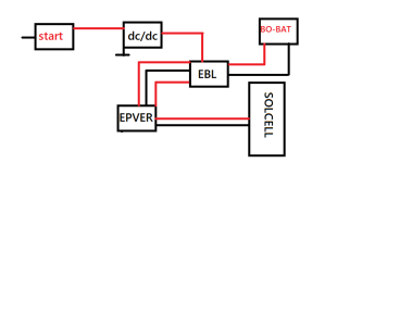

FORTSÄTTNING PÅ OVAN!
Har en Ford Nobel ART, där vi monterat solceller på denna med en Epever DUO.
Problemet nu blir att när jag kör så laddar inte den smarta generatorn ordentligt då solcellerna samtidigt laddar.
Har fått tips att montera en DC/DC laddare mellan batterierna. Har nu prövat detta.
Men får då nya bekymmer då regulatorn tappar kontakt med startbatteriet när laddaren sitter emellan.
Regulatorn är kopplad till vår EBL nordelettronica ne185 som har ingång för solceller både till start och bodel.
Ursäkta min dåliga skiss
    13,1 KB · Visningar: 34

Hej - hade ett liknande problem - Ducato/Adria. Såväl DC/DC laddaren som solcellsregulatorn går nu direkt på bodelsbatteriet. Jag nyttjar inte solcellsingången på EBL - ligger på gränsen för vad det tål. Priset - ingen laddning av startbatteriet via solcell, men det anser jag mig inte ha behov av.
