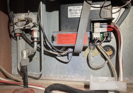

Nu har kylskåpet slutat fungera på gas.
Det är ett Dometic RMD8555.
Det sluta fungera när det regna och blåste som mest häromdagen.
Stod parkerad med kylskåpsventilationen mot vinden.
Trodde då att det var vatten som kommit in och orsakat det.
Men där var snus torrt innanför gallren.
Skåpet tänder inte (kommer ingen gnista)
Hur felsöker jag?
Skulle vilja kolla så mycket som möjligt själv innan jag ev lämnar på verkstad
Efter tips i andra trådar har jag knackat på magnetventilen men det hjälper kanske inte om det inte finns gnista.

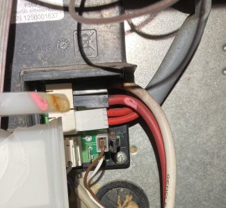

Upptäckte att skyddslocket till kabelanslutningarna brännt (eller klistrats) fast i den grova röda kabeln till höger i bild.
Tror dock inte det är orsaken till problemet då den inte haft kontakt med något ledande.
Men varför har det blivit så varmt att kabeln smält?

Det jag ser är bränt är kontaktstycket till den tjocka röda och vita kabeln.
Förmodligen är det ett tvåpoligt kontaktstycke.
Att den blivit så varm kan beror på att det varit dålig kontakt med spänningsfall vid hög ström.
Troligen matar dessa kablar elpatronen vid 12 V körning av kylen, då hr vi hög ström, 12 - 15 Amp.
Men om den nu är helt avbrott i kontakten så borde väl gas gå.
För vid gasdrift får vi nog ström till tändmodulen via andra kablar.
Möjligen får både värmepartronen och gaständmodulen 12 V denna väg.
Börja med att kolla om kylen går på 12 V,
Gör den inte det, så kan du dra ut det brända kontaktblocket.
Då ser du om kontaktblecken i den brända pluggen är brända. De brukar vara av mässing , eller cadimerat järn (billigast möjliga) så de ser ut som mässing.
Att få tag på en ny sådant kontaktblock är nog inte så lätt.
en lösning är att montera nya faltstiftkontakter på vid och röd sladd men se till att de då sätts på rätt ställe för att få rätt polaritet.
Då duger det inte att bara klämma nya kontaktstift med tång, det krävs en crimptång., eller att man löder kablarna .

Har du monterat bort och gjort rent brännardelen ren med tryckluft och borstat bort sot från piezo-tändaren och "0"-stiften ?
Skorstenen full med sot (blås rent med tryckluft) ?

12 och 230v fungerar.
Vilken del är tändmodulen?
Innan vi åkte iväg så fick jag ingen kyla i skåpet.
Då rengjorde jag enl din beskrivning och det blev kanon.
Men nu får jag ingen gnista.
KM
334
Uddevalla
17453
Hade samma problem idag när vi skulle åka, jag misstänkte brännaren, så det går att skruva bort den å göra rent med lite tryckluft.
Är lite jobb att skruva lös , och man får se till att inte mista reducering som sitter i änden på gasolröret som går in i brännaren.
Så nu funkar det.

Kronvall ställde frågan: "vilken del är tändmodulen".
Hur den ser ut varierar säkert med vilket kylskåp det är.
Enklast är att följa tändsladden. Ser ut som en sådan sladd som är till tändstiften på bilen, men kan vara smalare kanske 3 - 4 mm.
Denna sladd går givetvis till tändstiftet så det bör vara lätt att indentifiera den.
En sådan sladd har bra isolering då ju tändgnistan har hög spänning.
En erfarenhet jag har var att små gnagare med vassa tänder hade gnagt sönder tändkabeln, så gnistan slog mot kylens chassi istället för vid tändstiftet. Huruvida dess isolation var välsmakande är en bra fråga, men aptiten på den var det inget fel på.
