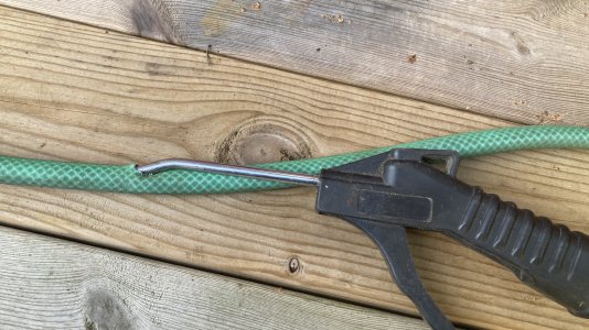

Så gör jag med, fungerar hur bra som helst.
När man tömt enligt instruktionsboken och sedan använder grovdammsugaren så får man ut ca 1.5-2 liter i dammsugaren.
Ett enkelt och effektivt sätt att tömma vattenlåsen är att använda ett löst triggermunstycke vars "sugrör" lätt går ner genom silen, plus en liten plastskål för att samla upp vattnet. Bara att pumpa några gånger..
