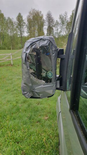

Så har det hänt efter 20 år och 20.000 mil i husbil, senaste halvan i en plåtis. En kraftig smäll och vänster backspegel hänger i bitar i elkablarna. Hände i en lite tät bygata i Moseldalen. Trångt som på många ställen mellan husen och mitt i en kö med en hastighet på 10-20 km/tim händer det. Hinner inte se vad och ingen möjlighet att stanna förrän efter några hundra meter. Sannolikt en annan bil med spegeln i samma höjd.
Med silvertejp kunde bitarna hålas samman, men spegeln mest en mosaik. Alltså oanvändbar. Och vi har omkring 100 mil hem. Att inom rimlig tid få det reparerat på plats sågs som inte möjligt.

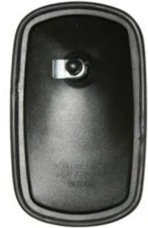

Efter likvärdig olycka ligger numera en backspegel inköpt på swedol som reserv som kan sättas fast I rör ramen som är under plasten i orginalspegel.

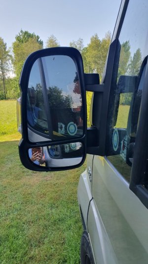

Ny spegel på plats. Helt originalpaket från Tyskland för 184 euro inkl frakt på en vecka. Youtube har beskrivningar på byte för flera modeller, men alla Ducato sedan 2006 är samma . Tack vare Youtube gick det ganska lätt. Egentligen bara ett bekymmer och det är att hela inredningen måste tas ner och att dra kablarna genom flera skarpa hål. Men ett snöre på den gamla när den togs bort och fäste på den nya gick det "ganska lätt". Flera elkopplingar men alla med sin speciella form underlättade det elektriska.
Kan man väl tekniken är det gjort på 15-30 minuter.

Om spegel ryker innaför plasten är det en rörram i den kan man sätta en likadan spegel enligt bild.Har sparat även rörramen den ligger med en sådan spegel i reserv.
