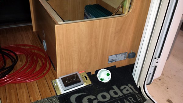

Här startar jag:

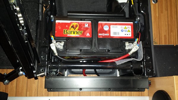

Här är kablage klart på batteri

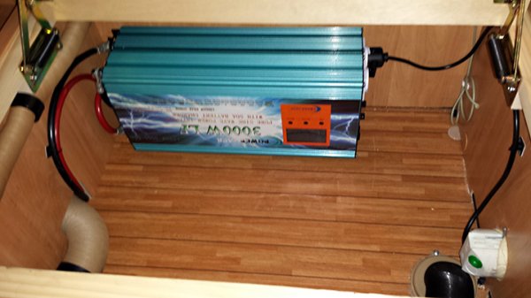

Här är inverter monterad inkl. kablage klart

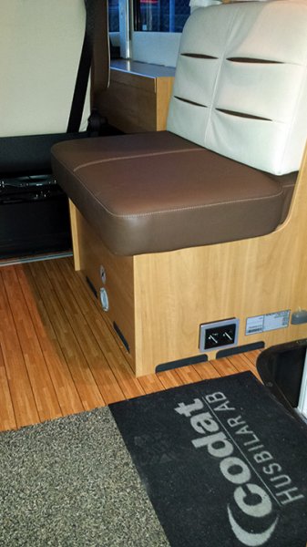

Så här blev 230v uttaget

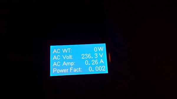

En liten blick på inverterns kontrollpanel
Verkar ara en fin inverter med UPS funktion, flera digitala inställningsmöjligheter inkl. en 50A batteriladdare. Köpt i Tyskland.
Sleep funktion med mycket låg strömförbrukning

Jag är nybliven ägare till en Dethleffs Globebus I4 och har en så länge kliat mig i huvudet vad gäller att komma åt batterierna under passagerarsätet. Det ser på bilden ut som du skruvat loss några skruvar på ena sidan och vickat stolen eller har du skruvat bort skruvar "runt om"?
Är det en separat säkring mellan batteri och inverter eller finns det en säkring i invertern?

Här startar jag:
Visa bilaga 83874

Stolen sitter på 6st unbrako/insexskruvar, tog max 5min så var stolen loss,
även om konstruktionen har övrigt att önska... :wink:
(snurra runt stolen + dra den fram/bak så kommer du åt samtliga skruvar utan problem)
Jag vek bak förarstolsryggen, lade/välte sedan försiktigt över passagerarstolen i den.
Utan att ens behöva koppla ur stolsvärmekabeln på passagerarstolen.
I denna inverter sitter det inbyggda säkringar!
Självklart kan man ändå sätta en på utgående kablage om så önskas.
Finns plats för 2st. 95A batterier under passagerarstolen.

Snyggt jobb! Jag har en Dethleffs Globebus I4. Där du monterat invertern jag gjort en skolåda. Avdelade i höjdled med en skiva. Köpte en dörr med ram på Hjertmanns båtshop och sågade in den i gaveln mot ingångsdörren. Satte även in ett ventilgaller i motsvarande sida för att få full ventilation. Blev perfekt och ända ha kvar utrymme ovanpå skivan.
Monterade förra veckan en ren sinusinverter på 1500/3000watt i bilen. Jag placerade den nere till höger på passagerarstolen plattform. Jag drog även upp ett uttag i hyllan ovanför nämnda skåp. Köpte invetern på EBay för ca 1900 kr med fjärrpanel. Fungerar perfekt och man ser inte invertern om man inte vet att den finns där. Kör Tv. Hårtork, micro, maskiner!
