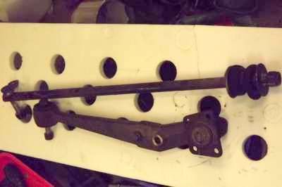

först plocka bort tvärstaget, och sedan hela bärarmen. Det är enklast att lossa de fyra skruvarna som håller spindelbulten, i stället för att börja slåss med konan och kanske sabba gummimanschetten. De här två delarna är bara i vägen annars. Ett litet knyck mellan växellådan och inre drivknuten så snäppringen lossar i lådan. Sedan kan man dra ut MacPhersonbenet och drivaxeln och dra dessa bakåt så de inte är i vägen.
Lossa/ta bort motorfästen. Tippa ner lådan/motorn, lossa lådan och dra bort den med ev. en liten garagedomkraft under den som stöd. Tänk på att motorn bara hänger i främre fästet nu så palla upp den i bakkant så den inte ramlar ner mer än nödvändigt.
Klart :p:.

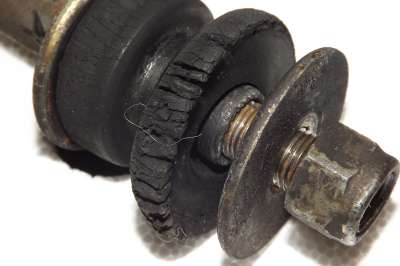

Det brukar vara läge att köpa nya gummimuffar till tvärstaget när det ändå är borta (byt även på andra sidan naturligtvis). Ca. 25:- st. hos Axel A.
4 st. behövs.

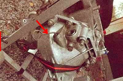

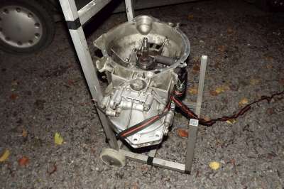

Lådan har fått sig en första tvätt.
Den berömda oljestickan som många har hört talas om men ändå inte sett :D.
Lådan väger rätt mycket. En trädgårdskärra passade bra.

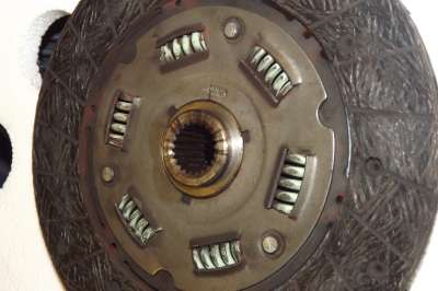

Lamellen fortfarande ok. men nästan nernött till slitsarnas botten. Dags att byta till en kompl. ny kopplingssats.

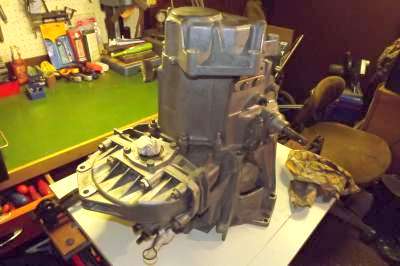

Lådan upplagd på op.bordet i källaren.

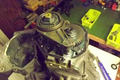

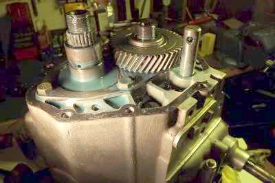

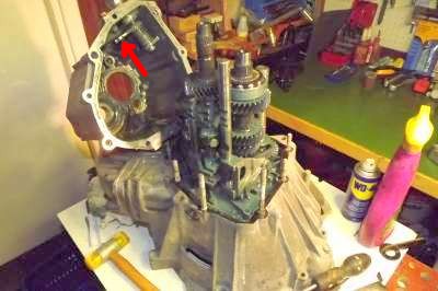

Hej igen, nu blir det lite om innehållet under första kåpan där dreven till femmans växel finns.
Kåpan borta. här ligger dreven, synkningen och gaffeln till femmans växel.
På de här äldsta lådorna så måste ju två motorfästen, vattenslangar m.m. bort för att kunna sänka lådan så man kommer åt det här om lådan sitter kvar i bilen. På nästa gen. bilar mellan -94 och -2002 så tar det bara fem minuter att ta bort plåtkåpan som döljer de här dreven till femmans växel.

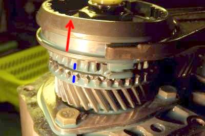

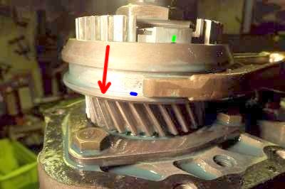

När man lägger i backväxeln så flyttas låsringen uppåt vid femmans drev utan att ha någon funktion. Sammankopplingen till backväxeln sker på helt annat ställe i lådan.
Men bommarna och ingreppskuggen till femman ligger blottade vid de blåa strecken.
När femman läggs i så..........
trycks ringen neråt och låser samman bommarna och ingreppskuggen. Femmans växel är då låst till utgående axel.

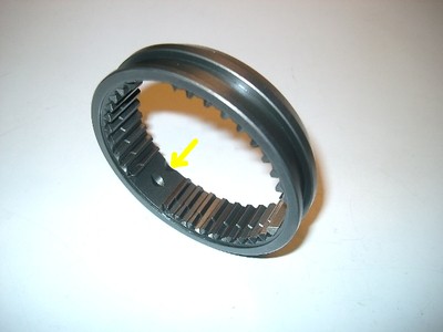

På den här enklare konstruktionen av ring som jag nämde tidigare, så ser man vid det blåa strecket att det är gaffeln som har kontakt med kanten i spåret och håller ner ringen.
Detta gör troligen att när ingreppskuggen och ringen är nötta så fladdrar den runt lite hela tiden, och den rörelsen fortplantar sig till gaffeln och vidare upp till en vibrerande växelspak som blir väldigt irriterande.
På en kanske lite bättre variant så används de tre fjäderbelastade kulorna som håller fast ringen vid friläge också till att hålla ringen fast när växeln ligger i (det syns en liten halvmåne av kulan vid grönt sträck). Då finns det stoppskruvar till gaffelns axel så ringen ligger på plats med hjälp av kulorna men gaffeln ligger då i stället nästan mitt i spåret och kan inte fortplanta vib. upp till växelspaken.
Jag skall se om man kanske får en sådan ring med kullåsning när man beställer en ny, annars slipar jag nog egna spår. Man bör då också borra hål i lådan så man får dit stoppskruvar till axlarna, så gaffeln får lite avstånd till spårets kant. Återkommer om det :).

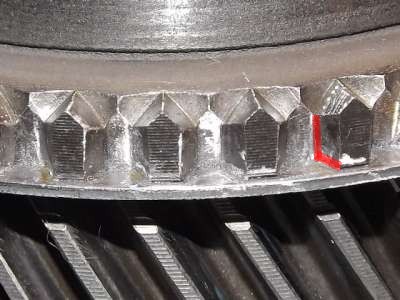

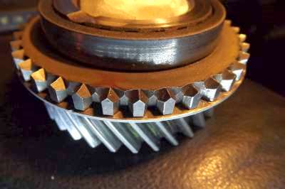

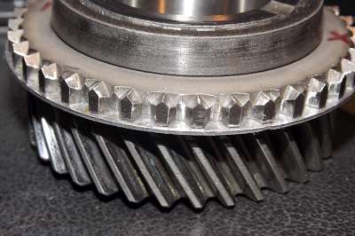

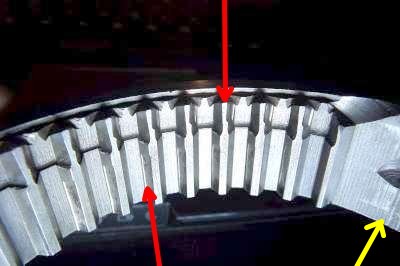

Kugghjul med ingreppskugg rentvättade, och de ser väldigt bra ut faktiskt.

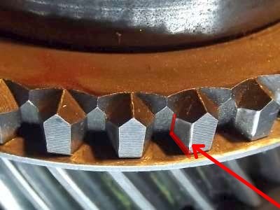

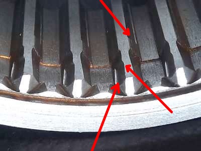

Det finns bara en liten nötning och en svag kant som inte är nött, vid rödmärkning. Jag skall nog prova med att slipa bort den lilla kanten och bedömma om det duger tillsammans med en ny ingreppsring.
Ringen är däremot rätt sliten i kanterna, både vid bommarna och i toppen som greppar i ingreppskuggen.
Vid den gula pilen skall det vara en avfasning, om kulan skall hålla ringen på plats när femman ligger i. Lite längre upp i mitten vid pilen syns urfräsningen där kulan håller ringen på plats i friläge.
Lite mer förstoring. rätt sliten vid pilarna, men skulle troligen ändå funkat i många tusen mil till. Men småvibrationerna i växelspaken skulle troligen bara ha ökat vartefter milen rullat på.
Här har jag slipat bort den lilla kanten med en Dremmel och diamantstift.......
Det bortslipade inne vid kanten markerat med rött. Får bedömma senare om det får duga eller om man skall köpa nya drev, men det känns nästan som en onödig utgift :oops:.

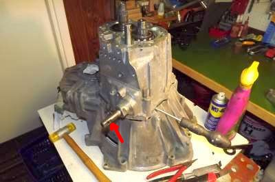

Hej, vi tar lite mer innan Julen skänker vila över mekbordet med växellådan.
Femmans växel helt borta.

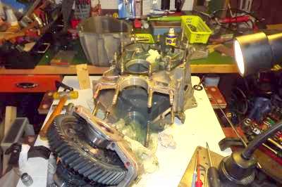

Dags att lätta på huset runt själva lådan.
Röd pil är växelaxeln som är ansluten till växelspaken vid gummiskivan. (Hardyskivan)
Huset borta.

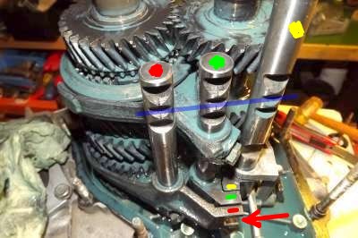

Röd pil pekar på armen som inne i lådan sticker ut från växelaxeln och in i gafflarna som lägger i växellägena.
Vid pilen och, rött eller grönt eller gult sträck på de tre växelgafflarna befinner sig armen när man trycker i en växel.
Rött= 1 eller 2 - Grönt= 3 eller 4 - Gult= 5 eller back.
Gafflarna flyttar i sin tur röd, grön eller gul axel uppåt eller neråt så att gafflarna som sitter på dem, och runt i spåret i ingreppsringarna, skall flytta ingreppsringarna uppåt eller neråt till vald växel.
Vid det blå strecket/haken, ligger fjäderbelastade kulor vid friläge. Axlarna flyttas uppåt eller neråt till nästa hak för de fjäderbelastade kulorna att hoppa in i när man lägger i en växel.

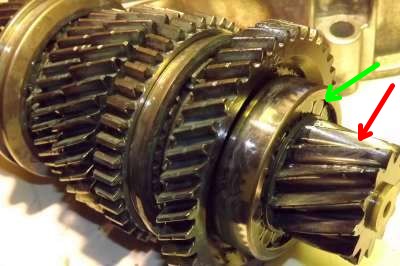

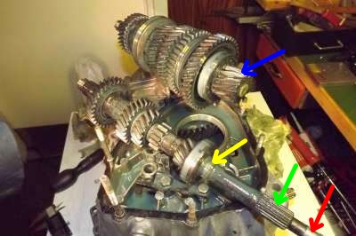

Ingående och utgående axel uppdragen.
Röd pil - där hamnar stödlagret som sitter i centrum av svänghjulet.
Grön pil - splinsen som lammellen sitter på.
Gul pil - ytan där packboxen sitter som tätar så att oljan från lådan inte kommer ut till koppling och svepet. Tyvärr så måste man ända hit in om lådan läcker olja mot motorn, för packboxen sitter monterad inifrån lådan, vilket verkar helt idiotiskt :confused:.

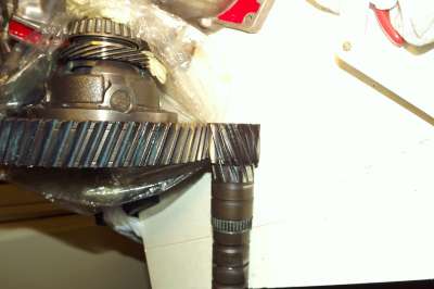

Blå pil - pinjongdrevet som går mot krondrevet som skymtar nere i det runda hålet.

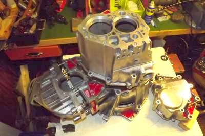

Slutväxeln bortplockad och själva krondrevet löst nederst i bild.
Helt tömd låda, lite städad och upputsad till Julafton.
Drevet och lagret som slitit ont och drivit fram bilen i snart 17.000 mil ser fortfarand ok. ut. Rullagret kollat och uppmätt. Radialglappet ligger fortfarande på fem hundradelar som rek. i SKF tabeller på nya rullager av den storleken. Verkar knappt värt att byta heller.... får fundera på det med.
Lite fånigt kanske :oops:, men om man räknar på det, så har drevet och lagret snurrat ca. 450.000.000 varv under de 17.000 milen, utan förslitning.

Ja vinande från slutväxeln i bakaxlar och växellådor har alltid varit irriterande, kanske mer för sinnet än för funktionen :p:. På många konstruktioner så är ju dreven skurna koniska i ca. 45° i förhållande till axlar/lagring, och dessutom ofta inte på samma axelnivå, så dreven är dessutom hypoidskurna.
Då kan man ju shimsa in kuggspelet och ev. få tyst på eländet.

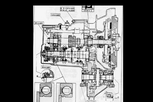

På den här konstruktionen så sitter axlarna parallellt och i samma nivå, så kuggarna är skurna i 90° i förhållande till sina axlar. Lite normalt lutande bara för att kuggarna skall vara tysta.
Därmed är det bara C-C avståndet mellan axlarna som avgör kuggspelet/glappet, och det är ju de frästa fasta lagerlägena i själva huset/lådan som avgör, och inget som går att ändra på.
Om drevljudet har kommit med tiden så borde, eller måste det bero på slitna lager eller ev.slitna kuggar som ändrat kuggspelet. Om man hittar lite större spånor på oljepluggarnas magneter så är nog risken att det kommer bl. a. från dreven.
Ev. glapp i rullagret till pinjongdrevet i inläggen ovan, eller glapp i de två koniska rullagren som håller krondrevet på plats kan ändra kuggspelet.
Det kan kanske också bero på att lagersätena? i huset till krondrevet har gett med sig så hela krondrevet ställer sig lite snett. (Det vet jag förekommer.)
Det lagerspelet är ju shimsat under locket till krondrevslagret enbart på vänster sida "tror jag". På en del lådor så finns det bara ett lock vid lagret på vänstersidan och då svårt att kolla på högersidan. På många lådor så finns det ett lock på båda sidor, och då ev. enklare att kolla utan total slakt.
Men slutväxelns hus går ju faktiskt att dela på utan att ta bort lådan och slakta hela.
Då får man bort krondrevet utan att något annat ramlar sönder i lådan, och det sitter ingen packning där utan bara packningsklister för nollpassning mellan ytor (gul eller blå packningsgelé).
Om krondrevet skulle flytta sig lite åt ena eller andra hållet med nya shims och/eller lager, skulle alltså inte ändra på original kuggspel. Det enda strulet är väl om kuggen inte är jämnt slitna på hela bredden från början, så en liten originalyta kommer i ingrepp.
I värsta fall så kan ju själva hålen i huset för yttre lagerringarna vara uppglappade, och då blir det ju väldigt svårt att få fast lagren och ordning på problemet.
(Men jag har ju inte plockat så mycket med just de här lådorna, så jag vet tyvärr inte vad som är mest vanligt att glappa upp sig i dem.)
Parallella axlar med givet C-C mått i Fiatlådan.
Som förklaring till de som tycker det verkar ha blivit underligt svammel (sorry :oops:) så ser koniska hypoidskurna drev ut så här, och förekommer nästan alltid i gamla bakaxlar på bilar.
M.v.h. JANKRO.

Tack Jankro. Detta var den bästa beskrivning på växelåpda jag nägonsin sett!!
Beträffande hypoidväxel i bakaxeln så framgår det av din bild tydligt varför man använder dem i bakaxlar. Det blir bättre frigång under bakaxeln! Föresten hade Saab 95/96 med 2T o V4 hypoidväxel.
