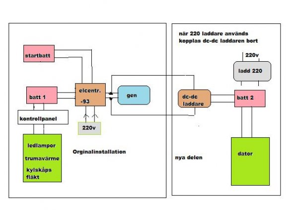

Hejsan
Mitt batteriprojekt (se mitt översta inlägg) har av olika anledningar legat nere men nu är vi uppe på banan igen.
Har köpt in två 80 amps batteri.
Efter en titt i elboxen på bilen började jag tänka lite annorlunda.
Vill ha lite bollplank och feedback på följande "ide".
Om jag låter bilens inbyggda laddare ( mod -93) sköta batteri 1 (trumavärme (max 1A) och ledlampor och kylskåpsfläkt )
och kopplar in en dc-dc laddare på generatorn som får sköta om batteri 2 (dator) vad händer då????
På camping tänkte jag ladda batteri 1 genom bilens 220V laddare ,och batteri 2 med en extern laddare.
I princip två system förutom vid generatorn, där dom två mötas , i harmoni eller kaos??
Det är frågan.
Vad får ni för tankar om detta. Vill ogärna riva isär det inbyggda systemet och vill samtidigt veta att jag inte har slösat upp ström , så att det inte räcker till värmen.
Därav två batteridelar. Har läst allt för många berättelser här på forumet om kalla nätter.
/Ljungberg

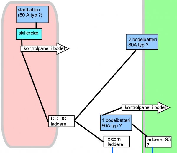

Om jag förstått det rätt det är något som här, du föreställer utformning ?
F.d. 53078
Sv: Batteriuppgradering
Samma sätt som jag håller på med i min bil, ett ganska smart sätt att ha flera batterier utan risk för att suga ut rubbet.
Fördelen är tt du kan ha olika batterier
Vad är det för DC/DC laddare du använder?

Ville först få lite feedback från forumet.
Har han någon att rekommendera eller är det C-tek som gäller?
Du verkar tro att denna koppling fungerar.
Jag får givetvis kolla vad generatorn tycker om denna belastning.
Är inte så där superhaj på el-tekniska beräkningar.
En fundering är om det blir något tjafs mellan den gamla laddaren och dc-dc laddaren vid körning. Kanske stoppa in någon diod för att undvika bakströmmar.
