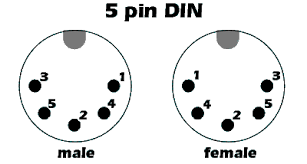

Min kabel var lila ej vit,den ska jordas vid spegelvändning.
Hej har nyss bytt till nyare husbil och narturligtvis satt det en waeco m70l med 27n kamera med bilden felvänd har gått igennom allt och ej fått till det, med så börja jag titta närmare på 6-poliga kontakten från kameran och då var stift 6 böjd mot jordhöljet, nån före mig har våldat dit det men lyckades böja ut det så nu är bilden rättvänd=spegelvänd som det ska vara, men har ett annat problem och det är att bilden flimrar nån som har en ide om vad det kan vara ?
  • Pinbelegung RV-24N-27N-neu-CAM50-80[1].pdf
    65,2 KB · Visningar: 18
