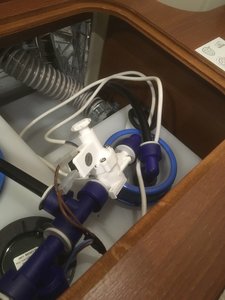

Hej Jag har en rapido v43 2018 .Tryckvattenpumpen slås på o av hela tiden ,den ska slås på automatiskt ibland när trycket sjunker när den är ok .så vad har hänt

Hej, har du otur så läcker det som sagt lite någonstans som absolut måste hittas för att undvika vattenskador.
Om du har tur så är det kanske bara en backventil i vattensystemet som läcker bakåt så vattnet går tillbaka till tanken och trycket försvinner.
I så fall går det ju inte att se någon läcka och lite svårt att lokalisera. Ofarligt för vattenskada men lite nervöst innan det är konstaterat.

Har og sett tilsvarende i forbindelse med en sprekk i plasten på filterboksen på sugesiden av pumpen. Feilen oppstår oftest som følge av en frostskade, så ikke ofte en ser det på denne tiden av året. Pumpen suger inn luft sammen med vatn og mister fort trykket.

Det handlar om en dränkpump med separat tryckströmbrytare. Jag håller med tidigare svar att backventilen läcker tillbaka vattnet i tanken, således inget synligt läckage men enerverande med pumpens ideliga start-stopp. Det kan åskan vara så att tryckströmbrytarens behöver justeras på bef. skruv.

Japp hittat felet.Ni ser den vita pumpen på bilden det sitter et svart litet membran inne i den,där var det tydligen inte rent så jag torkade rent den o vipps så va det problemet ur världen
Tack för tråden, hade samma fel på pumpen i vår rapido v55 2020 och samma lösning, satt ett hårstrå i membranet, det var tillräckligt för läckage bakåt ner i tanken!
