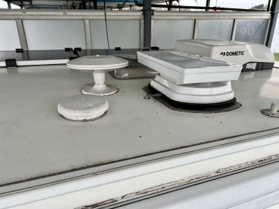

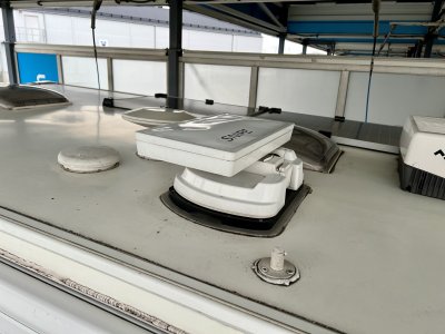

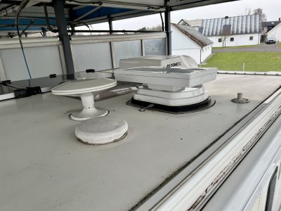

Jag tänker plocka bort TV antennerna, vet att den stora kantiga är en och förmodar att det runda ”tefatet” också är en antenn. Någon som vet hur stora hål det blir i taket? Behövs det någon form täckplåtar för hålen, eller det är bättre att lägga glasfiber?
Tacksam för tips.

Snipen sitter fast i bottenplattan med ett antal skruvar.
Du kan låta bottenplattan sitta kvar eller ta bort den med pianotråd.
Bottenplattan kan sitta med några skruvar också.
Kablarna är enklast att klippa.
Det finns nya anslutningar att köpa om du lyckas sälja snipen.
Tar du bort bottenplattan skadar du lacken.
Men det går att åtgärda med liknade sprayfärg.
Pianotråd med handtag o. sprayfärg finns bl. annat på Biltema.
Lycka till.

På min är parabolen borta plattan är kvar och tät. Stör inget. Ser den bara när jag går upp på taket och glor.

Tack så mycket för tips. Ska ta och köpa hem lite material och ge mig på projektet en dag när det är fint väder.

Jag monterade en puck-mobilantenn 4G/5G i stället för TV antennen och då blev hålet tätt och routern fick bättre mottagning.
Typ denna som finns i lite olika varianter:
