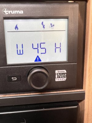

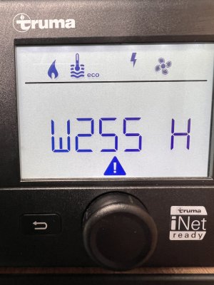

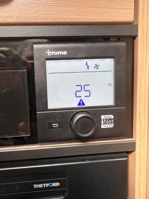

Det är en truma cp plus. Den blåser kalluft
Har inte använt bilen sedan i höstas

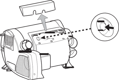

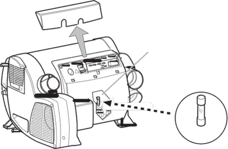

Kolla sidorna 9 och 10 i den svenska manualen. Finns på Trumas svenska hemsida om du inte har den. Jag hade kollat överhettningsskyddet först, den nedersta bilden. Sedan finns det en 12 volts glassäkring också under elektroniklocket, men eftersom fläkten går är den troligen hel. Lycka till!
Säkring 230 volt
Livsfara genom strömstötar vid byte av säkringar eller nätanslutningsledningar.
– Säkringen och nätanslutningsledningarna får endast bytas ut av fackpersonal!
Innan elektroniklocket öppnas måste enheten skiljas från nätet på alla poler.
Säkringen finns på effektelektroniken (14) under elektroniklocket.
Denna finsäkring får endast bytas ut mot en säkring av samma sort. 10 A, snabb, brytförmåga ”H”.
Överhettningsskydd 230 V (Combi E)
För värmedrift 230 V finns en mekanisk överhettningsbrytare.
Om t.ex. spänningsförsörjningen 12 V bryts under driften
eller under eftergångstiden kan temperaturen i enheten
utlösa överhettningsskyddet.
