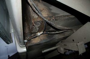

Bilden nedan som togs den 8:de december föreställer något som har anknytning till många av oss.
Vad föreställer bilden?

Kan det vara fuktskador som uppkommit i golv pga vatten läkage i garaget på husbilen??

Bilden föreställer höger bakre hjulhus på Adrias flaggskepp - Vision som brukats i tre veckor o rullat trehundra mil när bilden togs.
Bilen levererades fabriksny den 10:de november -06
Som jag kan bedöma så har redan det skyddande ytskiktet skadats av hjulsprutet, och vatten samt fukt tränger i garaget. Det är alltså garagets främre högra hörn som redan har skadats.
Vad som nu saknas i garaget är nog en golvbrunn...
Man kan även fundera över hur kablarna kommer att må efter några år o flera tusen mils hjulsprut.
Eftersom jag inte sett liknande tidigare så måste jag ställa frågan till Forumet;
Är detta en vanlig konstruktion på husbilar?
Ser det ut så hos er oxå?
Om jag drar mig till minnes så fanns det en personbil för flera decennier sen som kallades spånkorgen (DKW?), eftersom en stor del av karossen var byggd i trä !!!
Har dess ritningar hamnat hos Adria, kan man undra?

Ja det där är ju inget du bara ska acceptera även om vi bor i Sverige och har saltade vägar (vilket du antagligen inte har åkt på?). Det är en ren konstruktionsmiss, dålig ytbehandling, kanske galvaniska strömningar pga fel material tillsammans? Kraftíga strömstyrkor som går genom kablaget på bilden och skapar magnetfält? Min gamla häck (Den eldiga Italienskan) från 1983 har gått 18000 mil och ser inte ut så nånstans förutom vissa delar av hytten *L*. Men det är ju en SMC, byggd i Göteborg för tuffa förhållanden. Nej, stå på dej, det där ska du bara inte acceptera på en bil för den pengen!!

Gå till plåtslagarn och be de klippa till en plåtremsa i 1,5mm galvplåt, lika bred som hjulhuset med lämplig längd nedåt ca 5 cm ovan axeln. Bocka också en vinkel länst upp på plåten och borra några hål så du kan skruva fast den i trägolvet med vikeln bakåt eller fäst den helst mot chassiet på lämpligt sätt. Tänk på att täta infästningen noggrant med lämplig massa och sätt gärna ett stag bakåt om plåten blir lång.
Köp stänkskydd avsedda för personbilssläpvagn och häng dessa längst ned på plåten så de täcker någon dm nedanför hjulets centrum. Det fungerar bra, har så på våran bil och efter det är bilen betydligt renare och torrare på undersidan. Dessutom blir den renare bak.

Nej det där ser inte bra ut Hundvakten.
Vår Eura ser inte ut så där mot garaget men har andra problem om man inte ser upp. (Golvkonstruktionen)
Den har standardmonterade stänkskydd bak. Efter 2 år började dom spricka högst upp mot vinkelplåten där dom är fastsatta. Stänkskydden är mycket större än till personbilssläp och original svindyra.
Jag har skurit till egna av 6mm. gummimatta som finns att köpa på Granngården. Har inte priset i huvet men det var inte många kronor och dom är definitivt av bättre kvalitet är färdigköpta.
