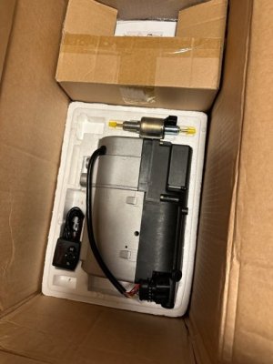

Någon som har en sådan monterad i sin bil?
Hare en 5 Kw som jag funderar på att låta montera och vill höra något från dig som har erfarenhet
