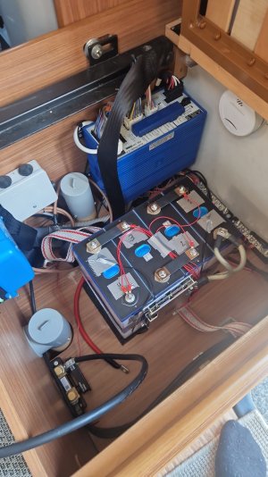

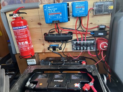

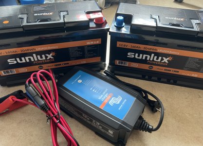

Efter mycket dividerande fram och tillbaka vart det är bäst (för mig) att köpa batterier föll det till slut på 2st 160Ah från Sunlux. Så fort vädret tillåter ska jag montera dom tillsamans med deras 190W solpanel. Klart överkurs med 320Ah men bättre att ha för mycket än för lite.batterier.jpg

Snyggt kopplat , Det verkar finnas gott om plats , Många har nog inte dessa utrymmen
Bakom förarsätet så det är lätt att komma åt, funderade först på att ha grejerna under soffan men blir bara struligt att underhålla grejerna där. Nu är det även lätt att flytta över till annan bil om man vill.
