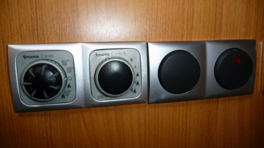

Jag har köpt en
Bürstner Nexxo T 660 2010, som har en strömbrytare som jag inte
Vet vad den har för funktion.
Den sitter mellan vreden till pannan och brytaren till golvvärmen.
Vad jag kan se har den ingen funktion, någon som vet,?.

Den är till för att välja energislag för driften. Mittläget, som på bilden, är enbart gas. Uppåt är enbart el med två olika effekter. Neråt är kombi el och gas.

Den vänstra är val mellan varmvatten och värme respektive enbart varmvatten. Tyvärr har Truma krånglat till det lite genom att kalla lägena för vinterdrift respektive sommardrift. Ratten i mitten är till för att ställa önskad temperatur i utrymmet.

Det är brytare nummer tre som jag inte vet vad den är till, en vanlig till och från brytare. Omkoppling mellan gas och el är nummer två.
